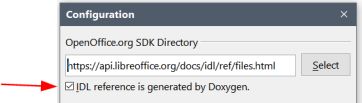

In MRI kann man diese Seite einstellen, wichtig ist, dass ein Haken bei "IDL reference..." gesetzt ist:
LibreOffice MRI IDL reference.jpg (7.38 KiB) 6830 mal betrachtet
Die SDK muss übrigens nicht installiert sein. Es muss auch keine permantente Internetverbindung vorhanden sein.
Die Angabe der Doku-Seite in den Einstellungen dient wohl nur der Aktualisierung, wenn eine Internetverbindung erkannt wird.
Daraus resultiert für LibreOffice:
  • Nutze Xray unter Angabe der AOO-API
  • Nutze MRI wie im Screenshot zu sehen.
Ich selbst nutze lieber MRI, bin sehr traurig darüber, dass der Autor (Hanya) MRI nicht mehr weiterentwickelt. :(
