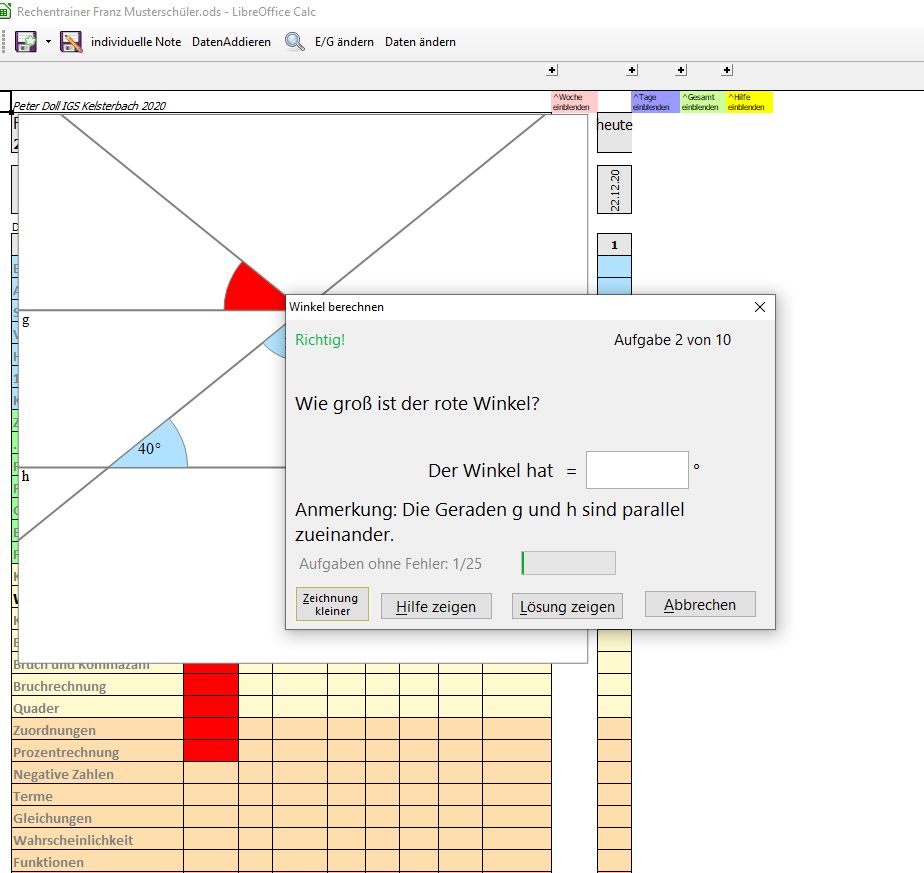

Mit meinem Rechentrainer nerve ich ja normalerweise die Ratgeber im OpenOffice Forum. Mein genannter Rechentrainer https://medien.bildung.hessen.de/liz/re ... index.html soll unter Windows, auf dem Mac und auch unter Linux laufen. Normalerweise programmiere ich ihn unter OO mit Windows. Ein Versuch auf LibreOffice umzusteigen scheiterte, da das Passwort meiner Makrobibliothek unter OO wohl anders verschlüsselt wird und der Rechentrainer auf den OO Installationen unserer Schule nicht mehr lief. Aber jetzt zum aktuellen Problem:
Windows 10 hat mit Sergoe UI eine neue Schrift und die Schriften, die auf dem Mac und in Linux angezeigt werden sehen nicht nur bescheuert aus, sie passen auch nicht mehr in die entsprechenden Fenster. Das ist aber auch noch nicht das Problem (vielleicht fällt ja jemandem trotzdem was dazu ein). Ich habe die Schrift jetzt auf Tahoma geändert, die sieht auf dem Mac besser aus, passt aber leider trotzdem nicht in die Fenster. Jetzt wollte ich das mal unter Linux ausprobieren - dort stürzt mein Rechentrainer jetzt ab, wenn ich versuche die Dialogfenster zu verschieben. Wenn ich die Dialogfenster verschieben will, geht das zunächst nicht, wenn ich etwas mehr Kraft aufwende wird das LO Fenster dahinter entweder klein und verschiebt sich mit dem Dilog oder das Programm stürzt komplett ab. Da fällt mir jetzt garnichts mehr dazu ein - euch etwa?
Nachtrag:
Unter Windows funktioniert das Verschieben mit LibreOffice wunderbar.
Ich hänge hier mal einen Screenshot an. Diesen Dialog muss ich verschieben:
Dialog LO.jpg (73.95 KiB) 5363 mal betrachtet

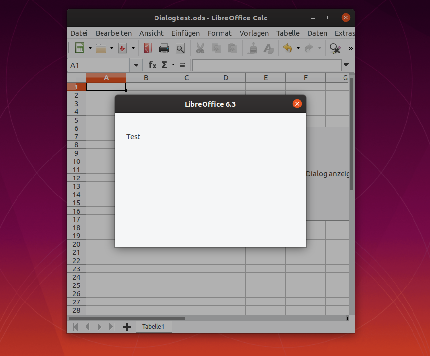

So, ich habe eine Testdatei mit einem Dialog in Ubuntu geschrieben.
Dialogtest.ods
(10.21 KiB) 344-mal heruntergeladen
Wenn ich den Dialog verschieben will, wird der Hintergrund klein und wird mit verschoben:
Bildschirmfoto von 2020-12-23 18-46-35.png (281.31 KiB) 5326 mal betrachtet
... liegt das an meiner Ubuntu Installation?

Nachdem ich das Makro funktionsfähig editiert hab', öffnet sich der Dialog wie erwartet. Und …
… er lässt sich auch problemlos verschieben.
⇒ es liegt nicht an LO oder CALC oder dem gnu-Linux.
Vermutlich auch nicht an der ubuntu Installation, sondern der Konfiguration, den Einstellungen.
Ich erinnere mich, dass da mal (sogar als default) alle Dialoge (auch die nicht selbst geschriebenen) modal an/auf das aufrufende Fenster gehängt wurden. Hab den Unsinn natürlich sofort abgestellt, weiß aber nicht mehr genau wo diese Einstellung stand. ¹
Welches "desktop" benutzt Du?
Ich nutze gnome auf manjaro. Wenn Du auch gnome nutzt könnte ich Dir vielleicht mehr dazu sagen.
¹) Vielleicht hilft Dir askubuntu: "how to detach modal dialogs from main window …".
Nachtrag: Du solltest das Makro mit dem Ereignis "Maustaste losgelassen" aufrufen. Dann gibts nicht das Geflacker.
LO 26.2.4.32 (X86_64) auf Linux 6.6.144-1-MANJARO, gnome 50, (gtk 4) gtk3 für LO

Ich war jetzt mal auf der, von dir verlinkten Seite: Der Befehl: gsettings set org.gnome.mutter attach-modal-dialogs false, löst das Problem.
Wozu ist diese Kombinierung gut? Das ist doch Nonsens! Nun gut, jetzt ist die Frage: Was mache ich damit?
Wie oben beschrieben muss ich das im Dokument speichern können oder muss diesen Mist per Makro ändern. Ist das denn in allen Linux Versionen so?
