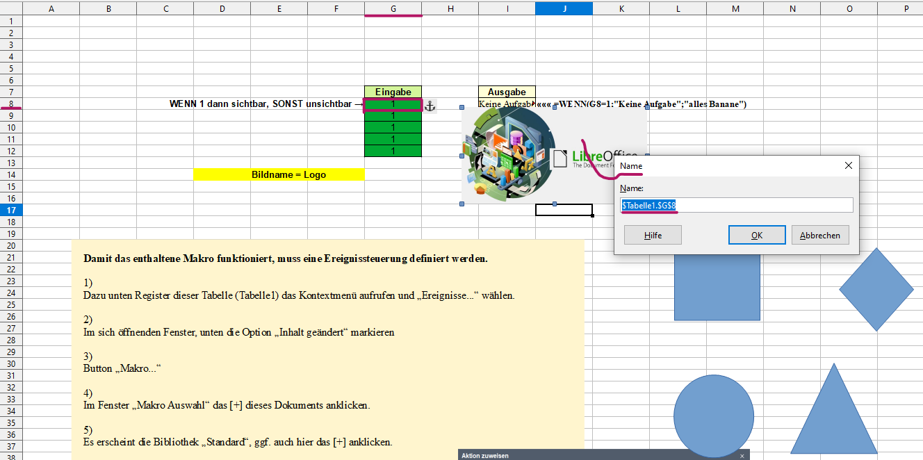

ich hätte da noch einen Vorschlag
Mit folgendem, zugegebenermaßen nicht so gut kommentiertem Makro, lese ich den Namen der auslösenden Zelle (event.AbsoluteName) ein, und vergleiche ihn mit dem händisch eingegeben Namen einer Grafik.
Oder anders, wenn ich die Grafik so benenne wie die auslösende Zelle heißt, kann ich sehr leicht viele verschiedene Grafiken, vielen auslösenden Zellen zuordnen.
Hier erstmal im Zellbereich G8 bis G20.
Sub show_hide(event)
    osheet = thiscomponent.sheets.getbyname("Tabelle1")
    oRange = osheet.getcellrangebyname("G8:G20")
    if oRange.queryIntersection(event.RangeAddress).count = 1 then
        oDrawPage = osheet.Drawpage
        for i = 0 to oDrawPage.count - 1
            oShape = oDrawPage(i)
            if oShape.Name = event.AbsoluteName then
                if event.Value = 1 then
                    oShape.Visible = true
                else
                    oShape.Visible = false
                endif
            endif
        next i
    endif
end sub
Auf Craigs Datei basierendes Beispiel anbei.
