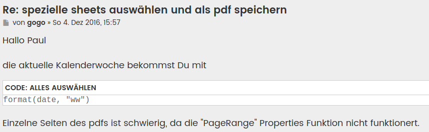

Habe hier noch was von 2016 gefunden ...
viewtopic.php?f=12&t=17018&sid=2056d9c6 ... 101418c791
Dort wird behauptet, dass die "PageRange" Properties nicht funktionieren - ist das noch immer so?
