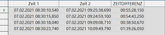

wozu ein Makro, folgende Abfrage liefert bei mir die Zeitdifferenz:
SELECT "TS1", "TS2", "TS2" - "TS1" "ZEITDIFFERENZ" FROM "ZEITEN"

Ja das stimmt, ich hatte vergessen zu erwähnen, daß meine Zeitstempel in unterschiedlichen Datensätzen stecken und so ein Befehl über Datensätze hinweg gibt es nicht, oder?

Sicher gibt es so einen "Befehl". Wenn du per Makro zwei zu vergleichende Zeitstempel finden kannst, dann kannst du das auch per SQL.
