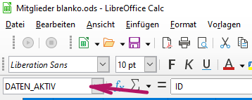

Beispiel anbei, wähle oben links im Namensfeld
aktive oder inaktive Daten, dann Menü Daten/Formular...
und schon geht es los.
Ich habe für aktive und inaktive je einen Bereichsnamen festgelegt, dies geht im Namnsfeld über "Namen verwalten ..."

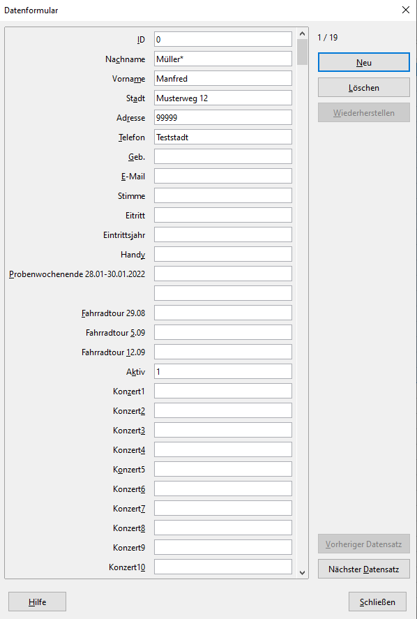

So sieht das Dateneingabeformular dann aus:
