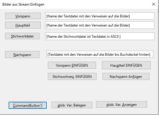

Hier mal ein Bild von meinem Dialog :
Zu den verschiedenen Buttons sind Makros in der Bibliothek hinterlegt. Teilweise ist der Code geändert aus dem Forum genommen. Dateiauswahl und Anzeige, globale Variablen belegen und Anzeigen funktioniert, weil diese Funktionen keinen Zugriff auf das geöffnete Textdokument brauchen. Dagegen die Makros hinter den Vorspann-, Hauptteil-, Stichwortverz- und Nachspann-EINFÜGEN funktionieren aus dem Dialogfenster nicht. Werden sie aber über Makroausführen gestartet dann geht es. Der Dialog ist ja aktiv und ich hab keine Ahnung wie ich daraus auf das geöffnete leere Dokument zugreifen kann.
Lass ich den Dialog nur mit visible anzeigen (wie vorher beschrieben ) , dann kann ich die hinterlegten Makros aus dem "Dialog" starten. Wird der CommandButton1 gedrückt wird das bFlag auf true gesetzt -> Dialog verschwindet und Speicher wird mit dispose wieder freigegeben. Ich wollte den Dialog nicht zur Laufzeit mit Script erzeugen, sondern über die GUI erzeugen und verwenden.
Was bedeutet "funktionieren nicht"? Werden sie nicht ausgeführt? Erscheint eine Fehlermeldung?
In welcher Bibliothek?
... funktioniert, weil diese Funktionen keinen Zugriff auf das geöffnete Textdokument brauchen
Wie greifst du in deinen Makros auf das leere Dokument zu?
gehe ich richtig in der Annahme, dass du ein neues Dokument anlegst und dann deinen Dialog aufrufst? Das sollte problemlos klappen.
