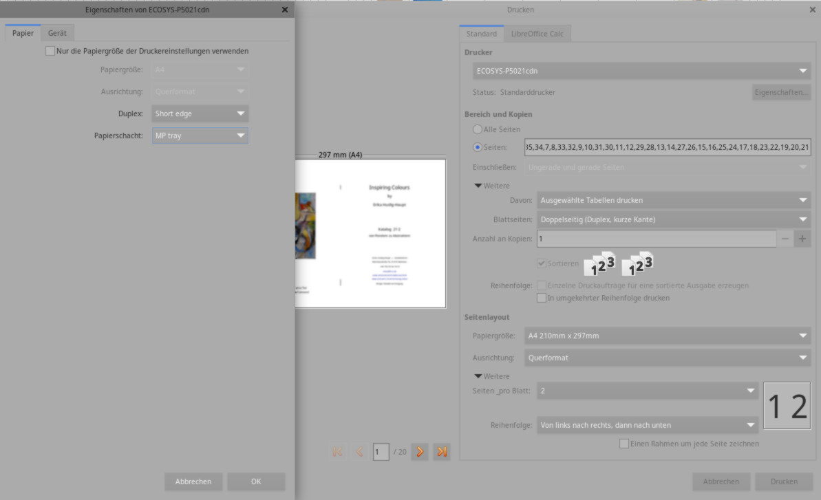

Das Dokument soll mit verschiedenen/wechselnden Optionen, die außerhalb des Druckbereichs in der Tabelle anzuwählen sind, ausgedruckt werden. Da dafür doch etliche, von einander abhängige Einstellungen, gesetzt werden müssen, soll das ein Makro erledigen.
Von den (hierfür manuell vorgenommenen) Einstellungen im Druckdialog …
… kann ich einige erfolgreich aus der Tabelle an das Makro und somit an den Printjob übergeben, bei anderen habe ich nach tagelangem Recherchieren und Experimentieren noch keinen Erfolg.

Was nicht funktioniert:
"Seiten _pro Blatt" - die Property "PageColumns" meint wohl (für Writer) was anderes und wirkt in CALC gar nicht.
Die Papierquelle/"Schacht" - Cassette 1 oder 2 oder MP tray
Auch für andere Druckereinstellungen (eco mode, gloss mode, resolution, …) fehlen mir noch die passenden properties, aber die scheinen sich wenigstens nicht dauernd zu verstellen.
Wer immer mir mit Info zu den fehlenden properties, oder dazu, wo ich deren Beschreibung finden kann, aushilft, kann sich meines ewigen, herzlichen Dankes sicher sein.
Wenn gar nichts hilft, wäre Plan B den Druckdialog wie oben (teilweise) zu füllen und dann zur manuellen Überprüfung/Korrektur anzuzeigen, anstatt mit doc.print(printOptions()) direkt zu starten.
Aber wie das geht, hab ich auch nicht raus gefunden - weiß das jemand?

So, dass ich zwei Seiten auf eine "drucke"? Und mit der in der Tabelle berechneten Reihenfolge der Seiten? Hab noch nicht raus gefunden, wie das gehen soll.
Dank Dir für das Interesse. Aber schau Dir mal das Bild vom Druckdialog im Eröffnungspost an.

Aber hier mal der (vorerst?) abschließende Stand der Dinge:
"Seiten _pro Blatt", also "PageColumns"/"PageRows" gibt es nur in com.sun.star.text.XPagePrintable, das von Calc nicht unterstützt wird.
Die print options teilweise für den print-dialog zu befüllen und den dann per dispatcher zu öffnen, geht nicht. Wenn auch nur eine gesetzt ist, wird ohne Nachfragen gedruckt.
Die Druckereigenschaften können (außer der Papierquelle, die in der Seitenvorlage (um) zu setzen ist) nicht per uno service oder ~ interface gesetzt, aber durchaus gelesen werden (auch wenn sie kryptisch daher kommen und die Entschlüsselung der Bedeutung der Einträge viel Experimentieren erfordert).
work around: Die Herum-Arbeit wirkt fast schmerzhaft umständlich, ist im Gebrauch aber erträglich und vermeidet, mit falschen/vergessenen Einstellungen jeweils (Foto-)Papier und Toner für zig Euronen zu "verbrennen", was mir eben schon mehrmals passierte.
Für den A4-Druck wird lediglich der Modus in den Druckereigenschaften geprüft und falls der nicht passt, per msgbox aufgefordert im folgenden "Drucken" Dialog (dispatcher mir leerem dummy Argument) die Einstellung zu korrigieren und eine leere Seite (Seitennummer nach dem Druckbereich) "auszudrucken". (← erst dadurch wird die Einstellung gespeichert.) Anschließen wird automatisch gedruckt.
Für den 2×A5-Druck (geht nur über "Drucken" Dialog) wird die Seitenfolge aus der Tabelle in die Zwischenablage kopiert und dann (wie oben) dazu aufgefordert diese per ctrl-v bei "Seiten" einzutragen*, "Seiten _pro Blatt" auf 2 zu setzen und die anderen Einstellungen genannt, die überprüft und ggf. korrigiert werden müssen.
* Das war vorher mit am lästigsten: Drucken… klicken, merken dass Kopieren der Seitenfolge vergessen wurde, Drucken abbrechen, Zelle mit Seitenfolge rechts klicken, kopieren und wieder von vorn.
Beim pdf-Drucker müssen zwar keine Druckereigenschaften geprüft werden, man kann ihm aber mit dem leeren dispatcher Argument den Dateinamen nicht mitgeben. Heißt, es muss nach dem Drucken die Datei aus dem spool-Verzeichnis mit richtigem, sprechenden Namen in das Arbeitsverzeichnis kopiert und dann aus dem spool-Verzeichnis gelöscht werden.
Nach dem Drucken ist aber nicht etwa, wenn LO seinen Druckauftrag erledigt, also an den pdf-Drucker abgegeben hat. (Ein print job listener nutzt nix.) Das file copy und kill darf erst erfolgen, wenn auch der Drucker seinen Job erledigt hat. Also noch 'ne msgbox "Bitte warten …" … (fileExists oder versuchsweise (on error…) fileCopy nutzt nix, "funktioniert" auch mit noch unvollständiger pdf-Datei.)
