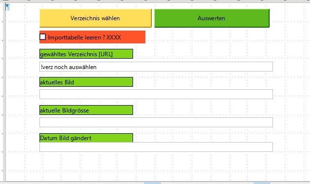

ich habe ein Problem mit einem Formular wo von einem Button die Auswahl für ein Verzeichnis gestartet wird.
Hier das Formular :
Die Formularobjekte werden beim Aufrufen, wenn die Ansicht aufgebaut ist, ausgelesen und Initialisiert. Der Text "!verz. noch auswählen" wird dabei eingetragen.
'Textfeld unter gew. Verz.
oVerzeichnis 	= thisComponent.drawpage.forms.getByName("Frm_Imp").getByName("txt_gewVerz")
oVerzeichnis.Text 	= "!verz noch auswählen"

Über den Button wird eine Sub zur Auswahl eines Verzeichnisses aufgerufen und auch ausgeführt.
Hier jetzt die Sub und die Funktion zur Auswahl des Verzeichnisses :
