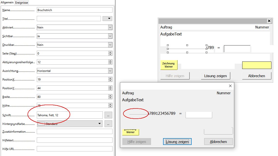

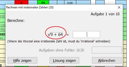

ich komme mal wieder nicht weiter. Ich benötige in meinem Dialog mit Matheaufgaben ein Wurzelzeichen über einer Summe. Zusätzlich zum Wurzelzeichen plaziere ich dafür eine horizontale Linie über der Summe. Das geht in OpenOffice wunderbar (nun ja, es ist etwas Arbeit, es an die verschiedenen Längen der Summe anzupassen):
Bruchstrich OO.jpg (24.31 KiB) 6957 mal betrachtet

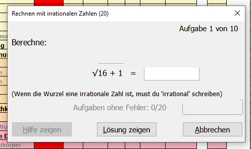

In LibreOffice klappt das nicht, die Linie sieht man nicht und die Aufgabe hat dann natürlich auch eine andere Lösung. Der "Bruchstrich" liegt hinter dem Textfeld mit der Aufgabe:
Bruchstrich LO.jpg (69.07 KiB) 6957 mal betrachtet
... obwohl er im Dialogeditor vorne liegt (Ich habe hier das Textfeld zur Anschaulichkeit etwas verkleinert, damit man sieht, dass der Strich hinter dem Textfeld liegt). Ich habe den Strich auch schon entfernt und neu eingefügt, in der Hoffnung, dass er dann oben liegt. Außerdem ist mir aufgefallen, dass der Strich auch nicht dicker wird, auch wenn ich die Textgröße ändere.

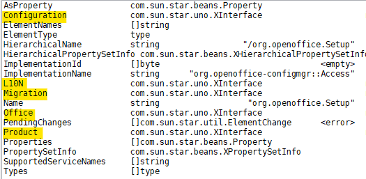

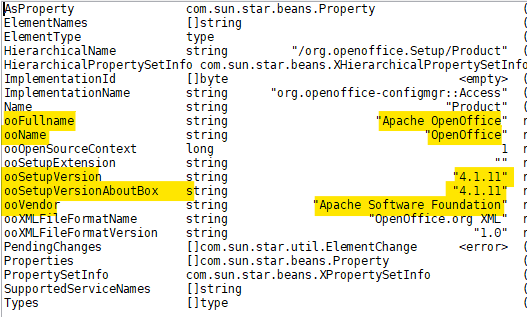

Zur Erklärung, soweit ich es verstanden habe, mit
    sProvider = "com.sun.star.configuration.ConfigurationProvider"
    sAccess   = "com.sun.star.configuration.ConfigurationAccess"
    aConfigProvider = createUnoService(sProvider)
erzeugt man einen Service, mit dem man auf verschiedenste Dinge zugreitfen kann, z.B. auf den Nodepath
"/org.openoffice.Setup/Product"
Ergebnis der XRay Analyse von aSettings:
wenn man /Product weglässt, kommt man an andere Informationen zum Setup von OpenOffice, da muss man sich durchwühlen.

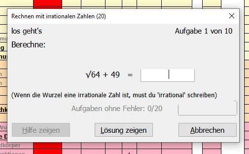

Ich gebe es jetzt auf! Ich habe das mit dem IndexTab in meinem Rechentrainer eingebaut. Egal was ich mache, es klappt nicht ... zumindest im ersten Durchgang.
Wenn ich den Aufgabentyp mehrmals aufrufe, ist beim ersten Durchgang der Strich nicht da:
im zweiten Durchgang (und den weiteren) ist er da:
(Ich muss nicht erwähnen, das das in OO nicht passiert.)

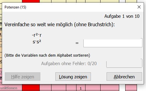

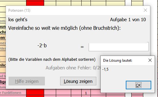

Ebenso bei meinen Aufgaben zu den Potenzgesetzen. Erster Durchlauf (Der Zähler fehlt, wie man an der Lösung erkennen kann):
im zweiten Durchlauf ist der Zähler da, der Bruchstrich ist wahrscheinlich verdeckt:
