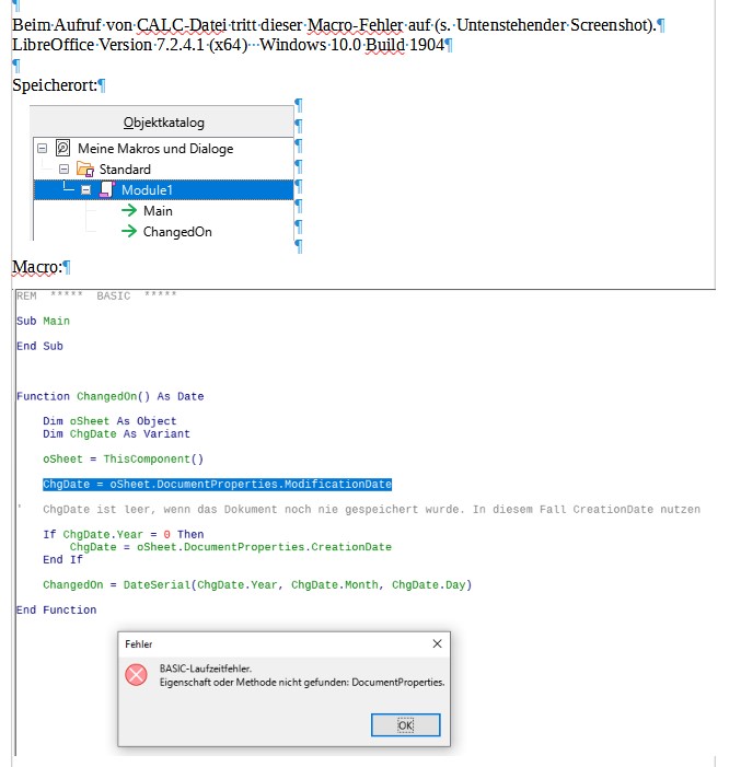

Leider habe ich keine Ahnung von LibreOffice Makros und Funktionen und kann darum auch nichts mit der unten aufgeführten Meldung anfangen. Dieses Funktion steht in einem Tabellenfeld meines CALC-Dokuments und soll automatisch das Datum der letzten Änderung beim Aufruf des Dokuments enthalten.
Beim Aufruf von CALC-Datei tritt dieser Fehler auf (s. Untenstehender Screenshot).
LibreOffice Version 7.2.4.1 (x64) Windows 10.0 Build 1904
LibreOffice Macro.jpg (60.67 KiB) 7107 mal betrachtet
Mit was muss meine Funktion ergänzt werden um zu funktionieren?

Ich kann in dem Original Post keinen Programm-Fehler entdecken und es ohne Fehler ausführen.
Der angezeigte Basic-Laufzeit-Fehler erscheint aber immer, wenn Du ein Programm im Basic-Editor ausführst, das auf eine geöffnete Datei zugreifen möchte, aber gar keine Datei geöffnet ist. Also wenn Du z.B. das Calc-Dokumenten-Fenster geschlossen hast, aber immer noch den Basic-Editor geöffnet.
(Allerdings hat Craig recht, dass die Bezeichnung "oSheet" anstelle z.B. "oDoc" sozusagen "hässlich" weil irreführend ist.)
Beiträge: 2076
Re: BASIC-Laufzeitfehler. Eigenschaft oder Methode nicht gefunden: DocumentProperties.
Beitrag von mikele » Mi 26. Jan 2022, 22:17
das Problem tritt auf, wenn die Funktion nicht in der Datei sondern unter Meine Makros & Dialoge gespeichert ist. Wird nun eine Datei geöffnet, die diese Funktion nutzt, dann existiert zum Zeitpunkt des Funktionsaufrufs ThisComponent noch gar nicht und das ganze bricht mit Fehlermeldung ab.
Ein Workaround:
Function Changedon() as Date
Dim vChgDate as Variant
	oDoc=Thiscomponent
	if HasUnoInterfaces(odoc, "com.sun.star.uno.XInterface") then
		vChgDate=oDoc.DocumentProperties.ModificationDate
		If vChgDate.Year=0 Then
			vChgDate=oDoc.DocumentProperties.CreationDate
		End If
		Changedon=CDateFromUnoDateTime (vChgDate)
	end if
End Function
Damit wird der Fehler beim Aufruf der Datei vermieden. Allerdings wird nun auch die Funktion beim Start nicht neu berechnet.
Gibt man
=Changedon()
in eine Zelle ein, wird korrekt gerechnet. Mit
=Changedon()+0*Jetzt()
wird bei jeder Neuberechnung auch diese Zelle neu berechnet und die fehlende Neuberechnung beim Laden der Datei nachgeholt.
