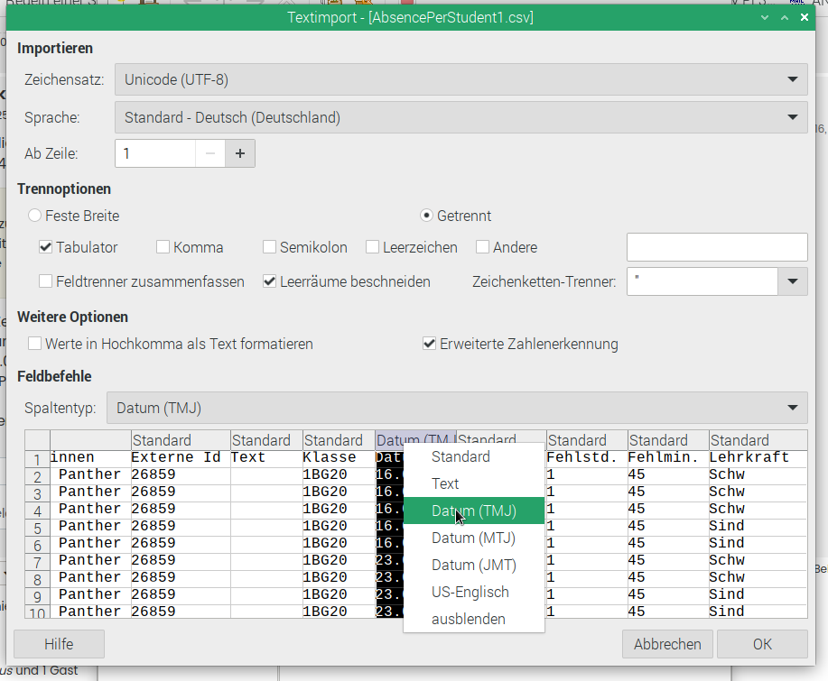

Soweit ich weiss bekommst du irgenwo bei der Einrichtung als Datenbank einen Importdialog ähnlich zu:
Im Screenshot ist gut zu erkennen, nach →Rechtsklick auf den Spaltenkopf kannst du die Importeinstellungen explizit festlegen. Diese Einstellungen werden später für alle weiteren .csv Dateien übernommen.

Danke karolus. Ein Update auf mindestens 7.x ist also nötig. Der Importdialog bei 6.4 hier ist wesentlich schmaler und bietet diese weitreichenden Möglichkeiten nicht an.

ich habe mich eventuell zu früh gefreut. Dein Lösungsvorschlag funktioniert nach Update auf 7.4 nicht so wie ich mir das gedacht habe. Der Import nach Base sieht noch genauso aus wie unter 6.4.
Nach einigem Probieren habe ich was gefunden, was so aussieht wie in deinem Beitrag. Das ist aber der Import nach Calc. Irre ich mich, oder ist es so? Hast du da noch eine Idee?
