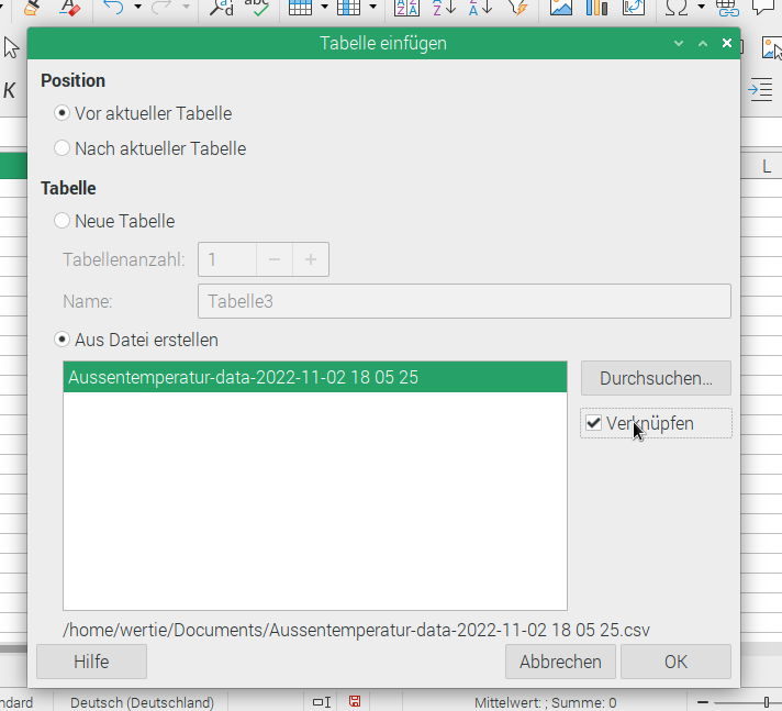

Beitrag von karolus » Mo 14. Nov 2022, 19:45
Sorry die Option ist in deutsch [x] verknüpfen und kommt direkt im nächsten Dialog:

Beitrag von karolus » Di 15. Nov 2022, 06:23
Ok- nochmal von Anfang an:
Aus einer bestehenden oder neuen Calc-datei heraus wählst du:
→→Tabelle→Tabelle aus Datei eifügen …… im Dateidialog suchst du nach der gewünschten .csv dann kommt zuerst der Dialog mit den Importeinstellungen und nachher der Dialog aus meinem Screenshot.
