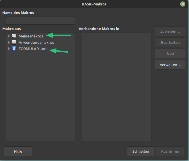

Re: Eine Datenbank aus einer Textdatei ansprechen wie?
Verfasst: Fr 2. Dez 2022, 15:45
von F3K Total
Hallo Wega,
wenn das Makro nicht gefunden wird, wird es sich in der Datenbankdatei befinden. Du müsstest es entweder in die Writer Datei überführen, dann bist du Rechnerunabhängig, oder unter "Meine Makros" ablegen, dann bist du Dateiunabhängig.
Verfasst: Fr 2. Dez 2022, 16:50
von F3K Total
Hallo wega,
zumindest die, die du mit der Text-Datei nutzen möchtest.
Und sei dir sicher:
ThisComponent ist dann nicht mehr die Datenbank, sondern die Textdatei.
Auf die Datenbank kann man auch zugreifen, allerdings muss man sie entweder geöffnet haben, oder per Makro laden.
Deine Angaben sind zu wage, um was geht es dir denn im Kern?
Willst du die Formulare der Datenbank von einem externen Writerdokument öffnen?
