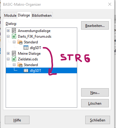

wenn du unter Menü Extras/Makros/Makros verwalten.../Basic -> Verwalten... klickst, hast du ober drei Reiter, einer ist für Module ein anderer für Dialoge.
Darin kannst du mit der Maus, wenn du die STRG-Taste gedrückt hältst, Module/Dialoge einfach von einer Quelldatei in eine Zieldatei schieben.

vielen Dank für den Tipp. Einmal ist es mir gelungen, aber bei weiteren Versuchen stürzt LO-Calc beim schließen des Verwalten-Dialogs ab. Beim Wiederöffnen und Wiederherstellen ist die Änderung wieder weg. Ich erkenne kein System in der Reihenfolge der Prozedur, mal mit geöffneter IDE mal ohne. Mach ich nur was falsch oder kannst du das auch nach vollziehen. Windows 10 und LO 7.3.1.3

wenn ich im "Verwalten-Dialog" das Dialogmodul "kopiere" , dann funktioniert es. Beim Verschieben stürzt LO nach wie vor ab.

bei mir unter Windows 10 mit LO 7.3.7 sowie 7.4.4 keine Probleme, weder beim reinen Verschieben noch beim kopieren per STRG und Mausverschiebung.
Unter LInux Mint benötige ich für das Kopieren von Basic Modulen STRG+SHIFT zum Verschieben reicht SHIFT. Dialoge klappen tatsächlich garnicht, hat da jemand eine Idee?
Abstürze habe ich nicht.
