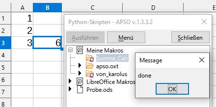

mein erstes in Notepad++ abgetipptes Python-Makro "Summe_Calc.py"
# coding: utf-8
from __future__ import unicode_literals
# 1) Werte aus dem Arbeitsblatt holen.
desktop = XSCRIPTCONTEXT.getDesktop()
model = desktop.getCurrentComponent()
sheet = model.CurrentController.ActiveSheet
range = sheet.getCellRangeByName("A1:A3")
# 2) Einige Werte.
sum = 0
for row in range.Rows:
    sum += row.getCellByPosition(0,0).Value
# 3) Das Ergebnis an das Arbeisblatt übergeben.
sheet.getCellRangeByName("B3").Value = sum
# useful for debug
from apso_utils import msgbox
msgbox('done')
das unter
C:\Users\IchBins\AppData\Roaming\LibreOffice\4\user\Scripts\python
gespeichert ist kann ich mit dem APSO Python-Interpreter ausführen.

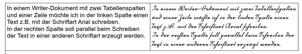

Wie zum Teufel schaffst du den Slalom VORBEI am Offensichtlichen?
parlell.odt
(59.34 KiB) 248-mal heruntergeladen
Die python-funktion ist gebunden ans Ereigniss: »Dokument Speichern«

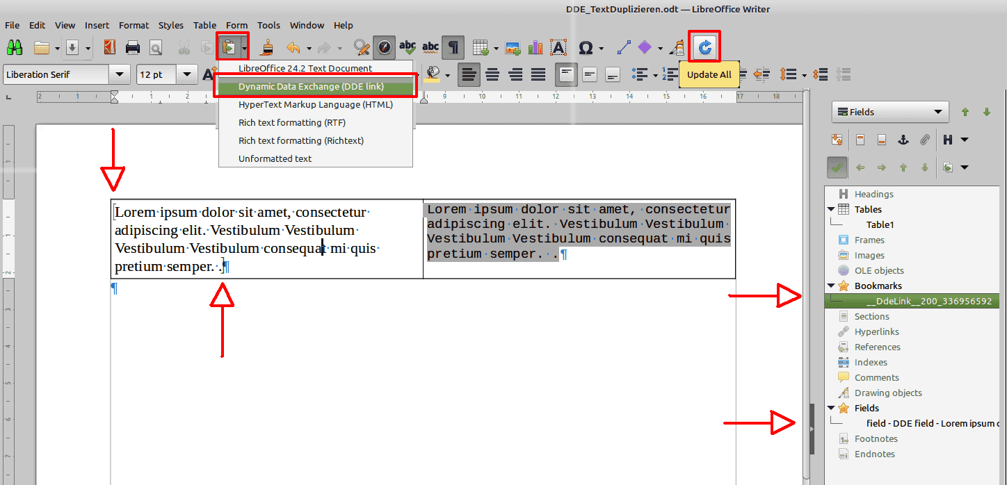

Ich habe noch einmal meine grauen Zellen beschäftigt und kam auf eine Lösung des Problems mit Hilfe von DDE - DDE im selben Dokument. Alles ohne spezielles Makro. Beispieldatei (mit Anleitung innerhalb) und Screenshot anbei. Es läuft nicht ganz so gut wie @karolus' Makro.
@karolus: Deine Version (Makro) arbeitete gut! Chapeau!
