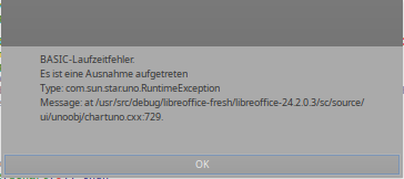

Aktuell versuche ich das Diagramm für den vorigen Monat ("Diagramm24·03") (quasi als Vorlage) zu kopieren und auf die (Druck-)Seite der "Grafik"-Tabelle für den aktuellen Monat ("Grafikseite24_04") einzufügen.
Dabei gelingt mir noch nicht einmal der Zugriff auf das schon vorhandene Diagramm.
24·04·06 12∶15 Bildschirmfoto.png (27.47 KiB) 8890 mal betrachtet
Der Code, der dem einzigen Beispiel zu dem Thema (Zugriff auf ein schon vorhandenes Diagramm …),
das ich bei Pitonyak et al.¹⁾ 16.13 Listing 497 Seite 576 gefunden habe,
nachempfunden ist, …

… scheitert schon in Zeile 68 (… .hasByName) obwohl ich das ("Diagramm24·03") im Bildschirmfoto hier drüber ja sehe.

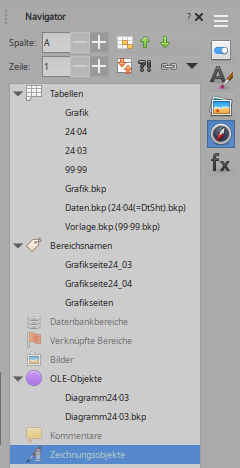

:o : Die Zeile
vTest=oCharts.getByName("Object 1")
gibt mir Zugriff auf genau das Objekt, das im Bildschirmfoto des Eröffnungs'post's als "Diagramm24·03" erscheint. Irgendwie hat sich die Benennung (via UI) nicht in tiefere Schichten der Datei durchgesetzt. … hm, wie krieg' ich das gebacken? 🤔
Die versuchsweise Benennung des Objekts per
vTest.setName(sChart(0))
(in der Hoffnung, dass das neu (per programmiertem copy&paste) zu erstellende Diagramm anschließend auch als "Object 1" angesprochen werden kann (und somit der Code bei den nächsten Monatswechseln wieder funktioniert)) ergibt:

um die Verwirrung aufzulösen, muss man tiefer in die Objekte eintauchen.
Ein Diagramm ist ein komplexes Objekt. Zunächst ist es ein so genanntes "Shape", das ist der rechteckige Rahmen um das Diagramm (aber nicht das Diagramm selbst!). Das Teil konntest du mit "Diagramm24·03" benennen.
In diesem Shape befindet sich in deinem Fall das eigentliche Diagramm. Dieses bekommt einen programminternen Namen (z. b. "Object 1"), der (soweit ich es ausprobieren konnte) nach der Erstellung nicht mehr geändert werden kann (und auch nicht muss).
In diesem Shape befindet sich in deinem Fall (ist das nicht immer so?) das eigentliche Diagramm. Dieses bekommt einen programminternen Namen (z. b. "Object 1"), der (soweit ich es ausprobieren konnte) nach der Erstellung nicht mehr geändert werden kann … ¹⁾
(und auch nicht muss ²⁾).
¹) Entspricht genau meiner Beobachtung: Das "shape" wird durch Einfachklick aktiv und bietet neben Einstellungen zur Geometrie eben auch die Benennung.
Das Diagramm wird durch Doppelklick oder "Bearbeiten" im Kontextmenü des shapes angewählt und kann (erst dann) bearbeitet werden.
²) Wie kann ich dann das richtige "Object ?" finden, das ich als "Object <neue #>" an die neue Position (auf die nächste (Druck-)Seite) einfügen will. ich müsste dann darin nur die (Daten-)Tabellennamen vom Vormonat auf den aktuellen ändern.
… im aktuellen, ersten Monatswechsel also von 24·03 auf 24·04 setzen.
Bzw., würde ein programmiertes copy&paste für das shape auch das beinhaltete Diagramm einschließen? … und dann müsste ich immer noch herausfinden, wie das nun heißt um die Tabellenbezüge zu editieren.
Übrigens wurde das 1. (eigentliche) Diagramm im angehängten (um die "Grafik"-Tabelle erweiterten) Beispiel intern als "Object 2" angelegt. Welche Nummern werden dann wohl die in den nächsten Monaten folgenden bekommen: und "wer" ist dann "wer"?
Beispiel für LO-Forum v.60'.ods
(1.86 MiB) 269-mal heruntergeladen

am sinnvollsten wird es, das shape via Dispatcher zu kopieren, siehe
https://ask.libreoffice.org/t/how-to-ma ... acro/38820
und ihm dann den entsprechenden Monatsnamen zu verpassen.
Nach dem kopieren sollte das neue Shape das letzte in der Sammlung sein:
oDrawpage=ThisComponent.Sheets(0).DrawPage
oShape=oDrawpage.getByIndex(oDrawpage.Count-1)
Den internen Namen des darin enthaltenen Diagramms erhältst du per
oShape.EmbeddedObject.EntryName

Nach längerem nutzlosen Kampf bin ich jetzt bei einem anderen, mehr-versprechenden Ansatz:
Die "shapes", also das was man benennen kann¹⁾, sind nur für Elemente nützlich, die im Navigator unter "Zeichnungsobjekte" erscheinen.
Für OLE-Objekte wie Diagramme (charts) sind sie der "denkbar schlechteste Holzweg".
Nachdem ich die bei "OLE-Ojekte" vergebenen Namen gelöscht habe, erscheinen hier die Namen der Diagramme, so wie sie im Makro verwendet werden können. Dass vorher nicht wirklich klar ist, welchen Namen ("Object :?:") das jüngste Diagramm hat, …
… kann per UBound(<Tabellen-Name>.getCharts.ElementNames) umgangen werden. Dann entsteht keine Verwirrung durch möglicherweise höhere Indizes in anderen Tabellen.
⇒ alles viel einfacher als auf dem "Holzweg" - aber so was von!
¹) Prinzipiell kann man auch charts benennen, aber eben nur vor ihrer Existenz im "Dokument", also während der Erstellung per Makro o.Ä.
