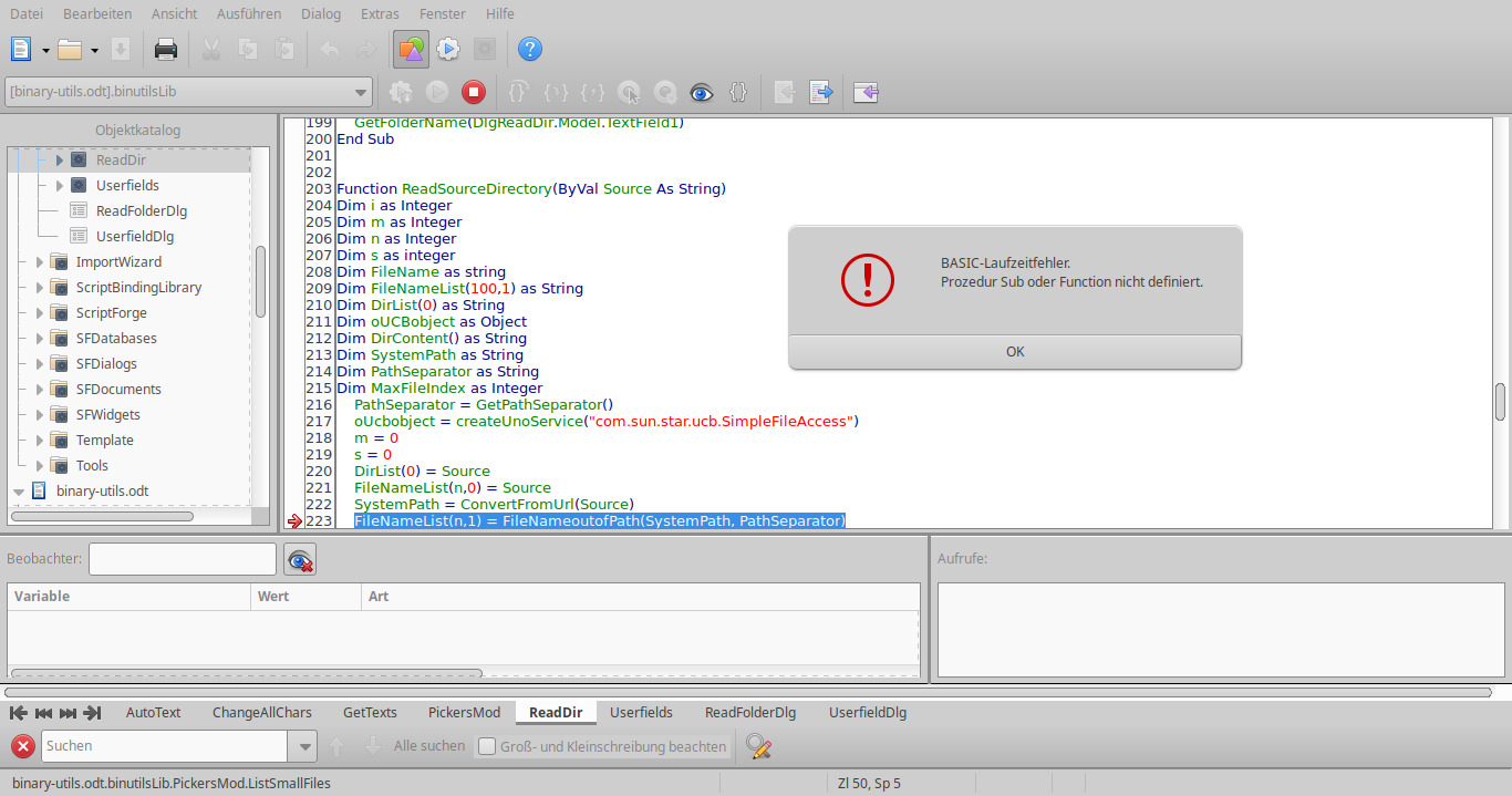

Es findet die FileNameoutofPath-Funktion nicht.
Ich habe die Bibliothek mit GlobalScope.BasicLibraries.LoadLibrary("Gimmicks") geladen. Als ich gestern ein kleines Testprogramm erstellte, um festzustellen, was ReadSourceDirectory eigentlich genau zurückliefert*, ging noch alles problemlos. Erst seit heute tritt der Fehler auf.
*Spoiler: ein zweidimensionales Feld, das rekursiv alle Unterverzeichnisenamen und Dateinamen aus dem Verzeichnis enthält dessen Name in der Variablen Source übergeben wurde und zwar voll qualifiziert in URL-Notation in der ersten Spalte und kurz in der zweiten Spalte

Super! Jetzt wissen wir daß du schon Screenshots kannst, wäre aber nicht nötig gewesen, viel freundlicher ist da simples copy&paste des Quelltexts!
Danke!

Es ist wie gesagt nur ein Testprogramm und darin tritt kein Fehler auf
Sub SuspiciousFiles(Optional vObject as Variant)
Dim vasFiles As Variant
Dim sDir As String
sDir = "/home/gh2425/bin"
Dim oFP as Object
oFP = CreateUnoService("com.sun.star.ui.dialogs.FilePicker")
vasFiles = ReadSourceDirectory(sDir)
MsgBox CStr(LBound(vasFiles,1))
End Sub
NB: Ich weiß, dass 1 der Defaultwert bei LBound ist. Das steht da, um mich zu erinnern. Der Filepicker tut absichtlich derzeit noch nichts.

Ich habe jetzt an ganz anderen Dingen rumgebastelt und jetzt funktioniert es
Auch das
Dim sDir As String
Dim oFP as Object
Dim lLBound As Long, lUBound As Long, lCount As Long
lLBound = LBound(vasFiles, 1)
lUBound = UBound(vasFiles, 1)
For lCount = lLBound To IIf (lUBound < 3, lUBound, 3)
	MsgBox vasFiles(lCount, 1)
Next lCount
End Sub
Re: ReadSourceDirectory aus der Bibliothek Gimmicks geht nicht
Verfasst: Mi 3. Jul 2024, 17:21
von Basilisk
Basilisk hat geschrieben: ↑
Mi 3. Jul 2024, 17:18
Auch das
Dim sDir As String
Dim oFP as Object
Next lCount
End Sub
Ich habe LibreOffice geschlossen, die Datei wieder geöffnet und jetzt tritt wieder der Fehler auf.
Jetzt habe ich die Zeile
GlobalScope.BasicLibraries.LoadLibrary("Tools")
eingefügt und die Reparatur übersteht auch einen Neustart. Die Funktion war wohl nicht für externe aufrufe gedacht.
Danke.
