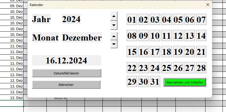

Ich habe ein Dialogfeld erstellt, dass ich mit einem Button auf der Tabellenseite starten kann.
In Excel kann ich ein Makro mit der Auswahl einer Zelle in einer definierten Spalte starten.
Im Beispiel kann ich bei einer leeren Zelle das Datum aus dem Dialog setzen.
Geht das auch in Libre Office?
Excel Beispiel im Bild.

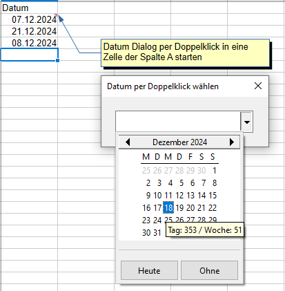

es gibt in Calc auch das Ereignis "Auswahl geändert". Leider ist die Auswertung dieses Ereignisses verzwickt, da je nachdem wie die Auswahlk geändert wird (per Tastatur, per Maus, einfache oder Mehrfachauswahl, ...) das Ereignis mehrfach ausgelöst wird.
Gerade in deinem Fall, wo du eine Dialog aufrufen wollst, würde das zu ganz schöner Verwirrung führen.
Der Weg über das Ereignis "Doppelklick" (oder auch "Rechtsklick") ist das erfolgreicher.
Für die EInschränkung auf einen Zellbereich würde ich F3KTotal's Makro etwas abwandeln:
Sub Open_Dialog(oEvent) as boolean
    DialogLibraries.loadLibrary("Standard")
    osheet = thisComponent.CurrentController.activeSheet
    if oevent.supportsservice("com.sun.star.sheet.SheetCell") then
        if osheet.getCellRangeByName("A2:A120").queryIntersection(oevent.RangeAddress).Count>0 then  'Bereich A2:A120
            oCell = oEvent
            odlgdate = CreateUnoDialog(DialogLibraries.Standard.dlgdate)
            odlgdate.execute
        endif
    endif
    Open_Dialog=true	'wichtig, um die Systemwirkung des Doppelklicks zu umgehen
End Sub
Das kannst du dann auch auf weitere Bereiche erweitern, in denen du verschiedene verschiedene Sub startest.

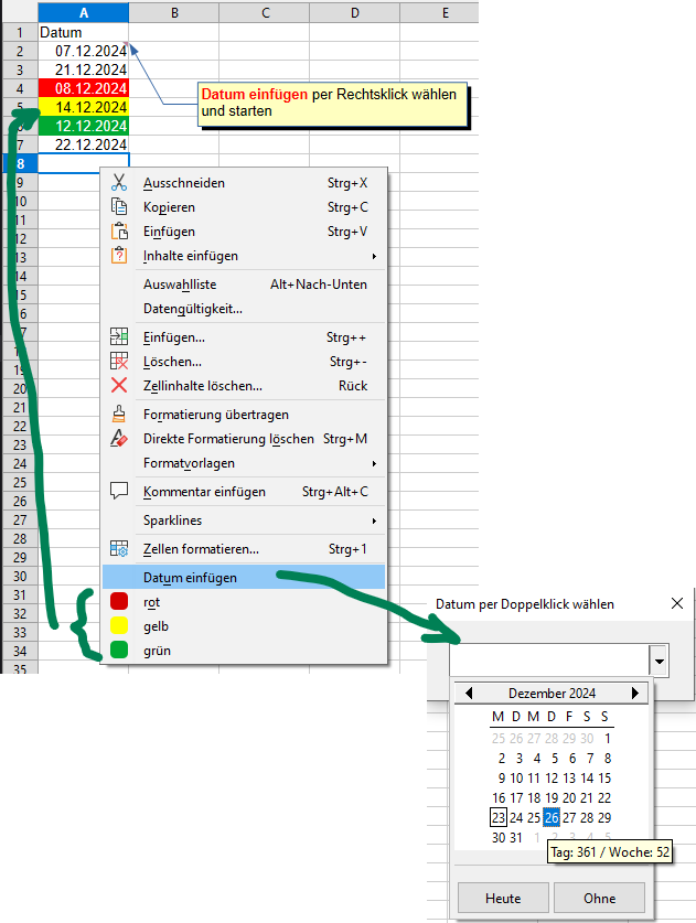

ich hätte da noch eine weitere Variante. In LibreOffice ist es möglich, das Kontextmenü nach eigenen Bedürfnissen anzupassen. Wie ich finde, eine prima Sache.
Die Einstellung läßt sich global, für alle Libreoffice Calc Dokumente, aber auch lokal in einer einzelnen Datei speichern.
So können verschiedenste Makros über das Kontextmenü gestartet, aber z.B. auch Zellformatvorlagen zugewiesen werden.
Ein Beispiel:
Über das Kontextmenü kann sowohl der Dialog zum Einfügen des Datums aufgerufen, als auch den gerade selektierten Zellen eine der drei gewünschten Zellvorlagen rot, gelb oder grün zugewiesen werden.
Beispieldatei (Kontextmenü lokal in der Datei gespeichert) anbei.

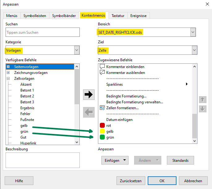

Habe eben keiner Rechner, daher aus dem Kopf:
Für die Farben habe ich zunöchst die drei Zellvorlagen rot, gelb und gün angelegt.
Dann über Extras/Anpassen/Kontextmenüs
Links ganz herunterscrollen, da finden sich Makros und Vorlagen.
Rechts das aktuelle Dokument als Speicherort, dann irgendwo "Zelle" als das Kontextmenü, dass angepasst werden soll anklicken, dann hinzufügen...
So etwa, bissel probieren.
Damit die Farben auch als Symbol angezeigt werden, habe ich eine Symbolleiste erzeugt, in der ich die Symbole zuordnen konnte, diese Leiste ist ausgeblendet.

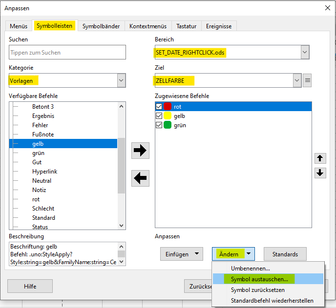

hier noch zwei erklärende Bilder:
Erstellung des Kontextmenüs innerhalb der Datei SET_DATE_RIGHTCLICK.ods
Damit die Symbole erscheinen, habe ich die Symbolleiste ZELLFARBE angelegt und die Symbole ausgetauscht ...
HTH Gruß R
