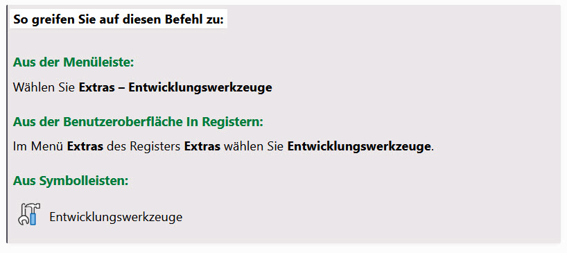

zum einen wäre die bereits genannte Erweiterung hilfreich.,
Du kannst aber auch unter Extras die Entwicklungswerkzeuge aktivieren. Dort kannst du auch die Eigenschaften und Methoden sehen.

Dieses Menü existiert bei mir nicht. Oder wie muss ich es aktivieren?

Beitrag von mikele » Mo 24. Mär 2025, 11:38
welche Version nutzt du?

Beitrag von Renato » Do 17. Apr 2025, 17:28
Habe es gefunden. Danke für die Hilfe.
