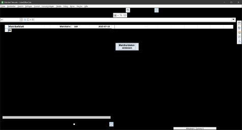

ich habe eine LO-Dokument zum Einlesen von Matrikeldaten eines Vereinsmitglieds die nach einem Export aus einer DB-Anwendung auch als xlsx-Dokument vorliegen. Bei der Anwemdung gehe ich so vor, dass der Dateiname der Export-Datei im Matrikel-Dokument gespeichert ist und vom Makro eingelesen wird. Das Makro öffnet nun das Expot-Dokument im Hintergund und kopiert ausgewählte Bereiche in eigene Tabellen des Matrikel-Dokuments. Das Makro funktioniert technisch (habe dazu Code verwendet den ich vor längerer Zeit von mikele erhalten habe und mir schon sehr geholfen hat!).
Das Problem ist, dass nach Abschluss des Makros große Teile des Fensters geschwärtzt sind. Ich habe das Makro schrittweise gefahren und festgestellt, dass es mit dem Laden des Export-Dokuments zusammenhängt (oODS = StarDesktop.LoadComponentFromURL(sURL, "default", 0, args()).
So sieht der Code des Makros aus:

Und hier ist noch das Bild dazu:

Beitrag von mikele » Do 10. Jul 2025, 17:02
probier' mal die Datei im Hintergrund (praktisch unsichtbar) zu öffnen:
'Öffnen der ods-Datei
	Dim args(1) as New com.sun.star.beans.PropertyValue
	args(0).Name = "ReadOnly"
	args(0).Value = True
	args(1).Name = "Hidden"
	args(1).Value = True

Danke mikele, das war es, jetzt funktioniert es einwandfrei!
