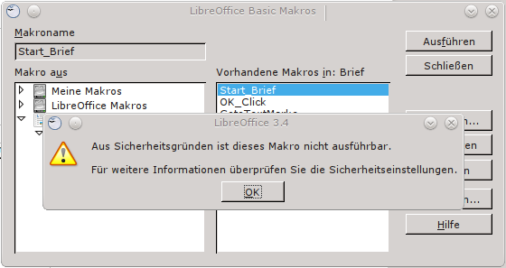

Makro startet nicht - Fehlermeldung
Beitrag von UliK » Sa 10. Dez 2011, 20:31
ich habe ein Makro geschrieben und wollte dieses starten, leider kommt jetzt eine ominöse Fehlermeldung (siehe Anhang). In den Optionen ist die Sicherheit für Makros auf niedrig gestellt.
Über Hilfe wäre ich sehr dankbar.
UliK
Fehlermeldung Libreoffice Makro
Bertold
Re: Makro startet nicht - Fehlermeldung
Beitrag von Bertold » Sa 10. Dez 2011, 21:24
komisch. Vielleicht hat es mit deinem Betriebssystem zu tun. Welches ist es?
Verstellt sich die Einstellung?
Vielleicht hilft es: Makrosicherheit hoch - OK; mittel - OK usw.
Wenn nichts hilft, nutze die Möglichkeit vertrauenswürdige Dateiquelle einzutragen.
Beitrag von UliK » So 11. Dez 2011, 19:50
Bertold hat geschrieben:
ich habe festgestellt, dass die Makros funktionieren wenn das zugehörige Textdokument nicht via 'loadComponentFromURL' geladen wird, sondern klassisch über Dolphin oder das Startfenster von LO.
Vielen Dank für die Hinweise
Beitrag von Frieder » Sa 17. Dez 2011, 09:09
UliK hat geschrieben: Hallo,
Wenn du ein Dokument per Makro startest, musst du selber festlegen, ob Makros ausgeführt werden können oder nicht:
Sub openMyDocument
Dim sNewFile$
Dim oNewDocument As object
sNewFile = ConvertToUrl( "/home/username/Arbeitsfläche/Deine_Datei.ods")
Dim myProp(1) as new com.sun.star.beans.PropertyValue
  myProp(0).name="MacroExecutionMode"
  myProp(0).value = 4	            ' Bedeutet, dass Makros immer ohne Nachfrage gestartet werden
  myProp(1).name = "Hidden"
  myProp(1).value = False        'Im Fordergrund
  oNewDocument = StarDesktop.loadComponentFromURL(sNewFile,"_blank",0,myProp())
End Sub
Eine Liste mit allen Möglichen Optionen findest du hier:
http://www.starbasicfaq.de/Wiekannmanei ... fnen..html
Gruß Frieder
