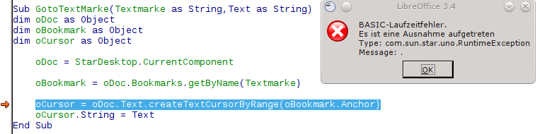

Hallo Forum,
ich möchte über ein kleines Lo-Basic-Programm Lesezeichen in einem Dokument anspringen und dort Text einfügen der über einen Dialog eingegeben wurde.
Aus dem Basic Programmierhandbuch von Sun habe ich folgende Sequenz übernommen:
Sub GotoTextMarke(Textmarke as String,Text as String)
dim oDoc as Object
dim oBookmark as Object
dim oCursor as Object
oDoc = StarDesktop.CurrentComponent
oBookmark = oDoc.Bookmarks.getByName(Textmarke)
oCursor = oDoc.Text.createTextCursorByRange(oBookmark.Anchor)
oCursor.String = Text
End Sub
Bei meinen Testläufen bekomme ich aber immer die im Anhang dargestellte Fehlermeldung, mit der ich sehr wenig anfangen kann.
Fehlermeldung Bookmark
Über Hilfe bin ich sehr dankbar.

Du musst dem Makro in der Zeile
den Namen der Textmarke mitgeben die Du ansprechen willst.
Zum Beispiel so:
oBookmark = oDoc.Bookmarks.getByName("DeineTextmarke")
oder so:
Textmarke = "DeineTextmarke"

Lieber Freelancer,
vielen Dank für Deine Antwort. Leider funktioniert auch dies nicht, es erscheint die gleiche Fehlermeldung. Das Programm ist so gestaltet, dass der Procedur GotoBookmark der Name des Lesezeichens und der einzufügende Text als Parameter übergeben werden.
Wird hingegen das Lesezeichen mit einer kleinen Programmsequenz angelegt, so kommt keine Fehlermeldung, der Text wird aber nicht an der Textmarke eingefügt.
Grüße

hab' nicht viel Erfahrung mit Bookmarks, aber so? :
oCursor = oBookmark.Anchor.Text.createTextCursorByRange(oBookmark.Anchor)
g

Hallo UliK,
UliK hat geschrieben:Wird hingegen das Lesezeichen mit einer kleinen Programmsequenz angelegt, so kommt keine Fehlermeldung, der Text wird aber nicht an der Textmarke eingefügt.
Hmm, mir ist da noch etwas aufgefallen:
Du übergibst hier
Text as String
Text ist aber ein fester Begriff in Starbasic, dass siehst Du an der blauen Darstellung des Begriffs in der IDE, únd ist somit als Variable nicht verwendbar.
Hier mal ein lauffähiger Code mit Parameterübergabe:
Sub Eintrag_TM
GotoTextMarke("TM1","Mein Text")
End Sub
Function GotoTextMarke(Textmarke as String,oText as String)
dim oDoc as Object
oDoc = thisComponent
oCursor.String = oText
End Function

Bei mir funktionieren beide Codes:
und
Die falsche Verwendung von Schlüsselwörtern müsste schon beim Kompilieren, spätenstens aber beim Aufruf
einen Fehler erzeugen, schließlich sind die Argumente ja nicht optional.
Hast Du den Code schon mal nach einem kompletten Neustart versucht - vllt. hast Du ja nur ein temporäres Runtime-Problem - viel mehr steht in der Fehlermeldung nämlich auch nicht drin ;)
g

Beitrag von UliK » Mo 12. Dez 2011, 19:54
vielen Dank für eure Hilfe, es funktioniert mit sText und dem anderen Aufruf
