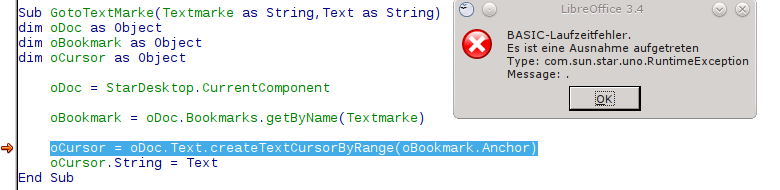

Bei meinen Testläufen bekomme ich aber immer die im Anhang dargestellte Fehlermeldung, mit der ich sehr wenig anfangen kann.
Fehlermeldung Bookmark

vielen Dank für Deine Antwort. Leider funktioniert auch dies nicht, es erscheint die gleiche Fehlermeldung. Das Programm ist so gestaltet, dass der Procedur GotoBookmark der Name des Lesezeichens und der einzufügende Text als Parameter übergeben werden.
Wird hingegen das Lesezeichen mit einer kleinen Programmsequenz angelegt, so kommt keine Fehlermeldung, der Text wird aber nicht an der Textmarke eingefügt.

hab' nicht viel Erfahrung mit Bookmarks, aber so? :
oCursor = oBookmark.Anchor.Text.createTextCursorByRange(oBookmark.Anchor)

Bei mir funktionieren beide Codes:
oCursor = oDoc.Text.createTextCursorByRange(oBookmark.Anchor)
und
Die falsche Verwendung von Schlüsselwörtern müsste schon beim Kompilieren, spätenstens aber beim Aufruf
Sub GotoTextMarke(Textmarke as String,Text as String)
einen Fehler erzeugen, schließlich sind die Argumente ja nicht optional.
Hast Du den Code schon mal nach einem kompletten Neustart versucht - vllt. hast Du ja nur ein temporäres Runtime-Problem - viel mehr steht in der Fehlermeldung nämlich auch nicht drin ;)

vielen Dank für eure Hilfe, es funktioniert mit sText und dem anderen Aufruf
Danke
