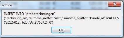

' Die ermittelten Variablen werden nun in die Datenbank geschrieben
mySQL="INSERT INTO ""proberechnungen"" (""rechnung_nr"",""summe_netto"",""ust"",""summe_brutto"",""kunde_id"")VALUES "+_
      "('"+rechnung_nr+"','"+summe_netto+"','"+ust+"','"+summe_brutto+"','"+kunde_id+"')"
Das ergibt in der Praxis folgenden SQL-Befehl der hier mittels MsgBox angezeigt wird:
Die Zahlenwerte welche hier in der Datenbank gespeichert werden sollen, sind hier keineswegs ein String, sie sind vielmehr das Ergebnis mathematischer Operationen. Um dies zu verdeutlichen, habe ich auch schon versucht sie zuvor klar zu deklarieren z.B. mit "dim ust as double" etc.

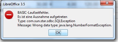

Ist eine der Zahlen aber eine Kommazahl, wird sie im SQL-Ausdruck aufgrund des dort gegebenen Kommas als ein Text behandelt udn ergibt folgenden Fehler:
Liegen nur ganze Zahlen vor oder ersetze ich probeweise im SQL Befehl die Kommas durch einen Punkt indem ich in den SQL Befehl per Hand eine Kommazahl reinschreibe (z.B. 12.45 statt 12,45) tritt der Fehler nicht mehr auf. Kann ich nachvollziehen, die DB möchte Kommazahlen im üblichen Format, also mit Punkten statt Kommas.
Wie schaffe ich es also, dass die in den mathematischen Operationen ermittelten Variablenwerte in diesem Format im SQL-Befehl erscheinen, statt mit dem störenden ","? Bin wirklich gespannt auf Eure Antworten!
