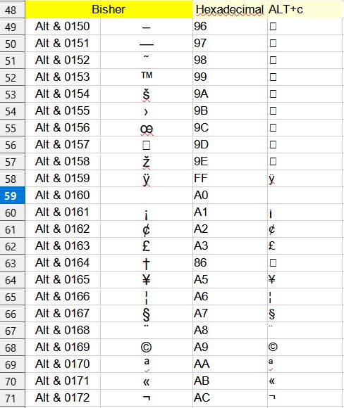

versuche Deine Lösung umzusetzen und stoße leider auf ein weiteres Problem: Die Hexaeingabe & ALT+c funktioniert leider nur ab DezimalCode 159. Insbesondere möchte ich jedoch auch die Dezimalcodes 139, 150, & 155 umsetzen:
Anbei die entsprechende Konvertierung.
Vielleicht reizt es Dich, die Lösung zu finden .-)
Gruss Wolf

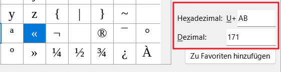

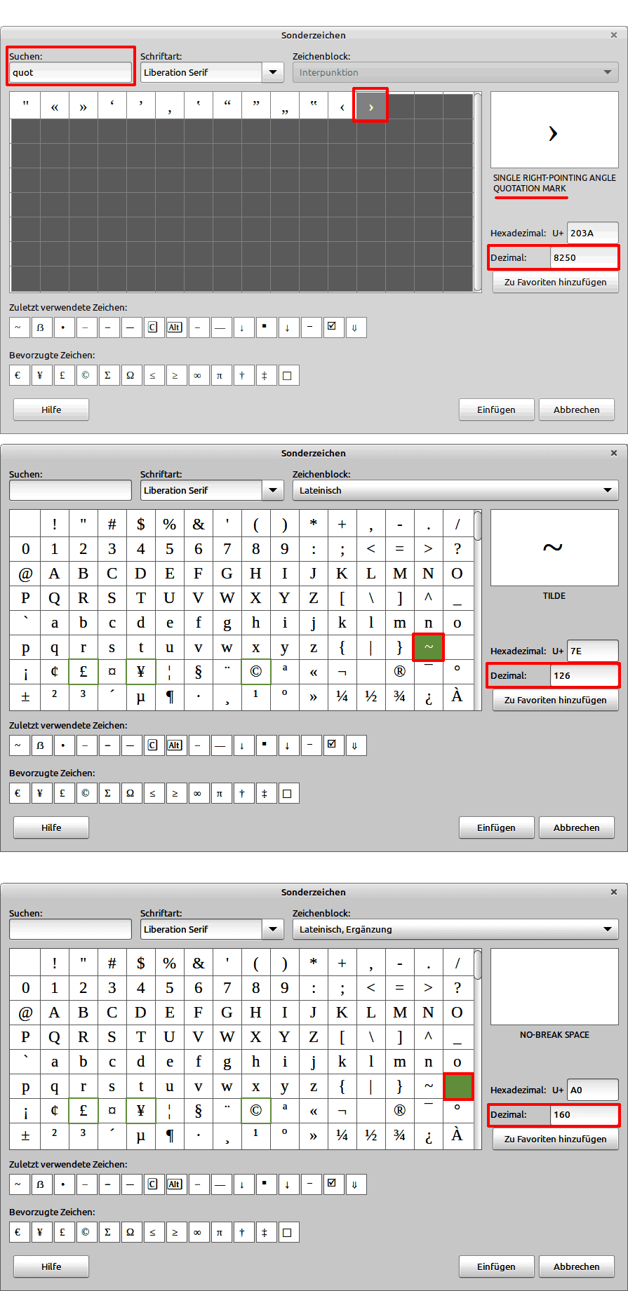

Bei dem von mir verwendeten Font sind die gewünschten Zeichen an einem anderen Ort (mit anderen Unicodes). Der Gedankenstrich (Halbgeviertstrich bzw. EN DASH) hat bei mir den Unicode U+2013, die Tilde den Unicode U+007e. Der Font ist an dieser Stelle lückenhaft (zwischen TILDE und NO-BREAK SPACE). Die "Dezimalzeichen" zwischen 126 und 160 sind schlicht nicht vorhanden.
Vielleicht funktioniert die oben genannte Eingabe (ALT + DEZIMAL-NumBlock) mit den veränderten Werten? (Ich kann's nicht testen, da ich jetzt gerade unter Linux arbeite.)
Siehe Screenshots.
