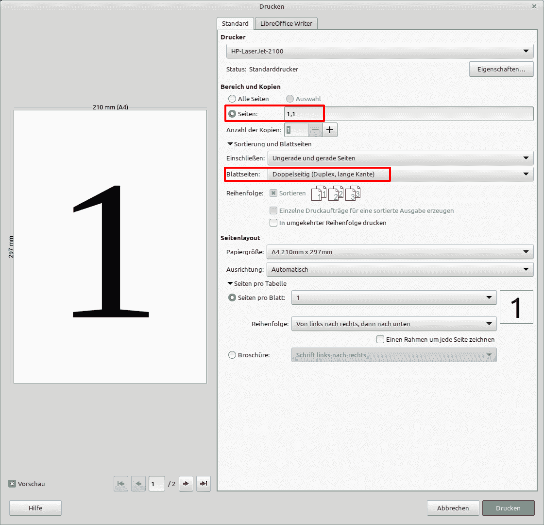

ich würde gerne in Calc/Writer ein Dokument, bestehend aus einer Seite, je 1x mal auf 2 Seiten duplex drucken und dabei aber nur ein Blatt verwenden. Besser kann ich es kaum in einem Satz formulieren. Hier nochmal als das Praxisbeispiel:
ich hab ein Protokoll gestaltet, was perfekt auf eine Seite passt. Das möchte ich drucken, allerdings eben auf einem Duplexdrucker vorne und hinten. Nur sehr ungern möchte ich innerhalb von LO die zweite (doppelte) Seite durch kopieren oder dergleichen erweitern, sprich den doppelten Inhalt generieren, sondern es soll nur die eine Seite bestehen bleiben (um sie bei Bedarf nur einmal ändern zu müssen; Inhalte per Formeln kopieren möchte ich auch nicht). Wenn ich 2 Kopien drucke erhalte ich 2 Blätter a eine Seite (unabh. ob long oder short edge), das Verhalten verstehe ich. Gibt es womöglich in LO eine Einstellung, dies konkret als Druckjob zu generieren?
Ich freue mich über jede Anregung. Bitte fragt nach wenn was unklar ist.
Vielen Dank und schönen 2. Advent
Roman

Die Verbindung von 1,1 mit mehreren Kopien erlaubt dann beliebig viele Exemplare...

die Angabe von 1,1 als zu druckende Seiten war der perfekte Hinweis! Vielen lieben Dank!
Daraus erschließt sich sicherlich auch der Sinn besser. Ich will das Papier sinnvoller nutzen ohne eben den Inhalt der "Rückseite" durch Kopieren oder dergleichen nochmal zu erstellen. Der Inhalt ist derzeit ein medizinisches Protokoll für einen Verwandten: Tabletten, Blutdruck, Puls, usw. Daher eine Protokollvorlage. Zum Papiersparen eben vorne und hinten zu bedrucken.
