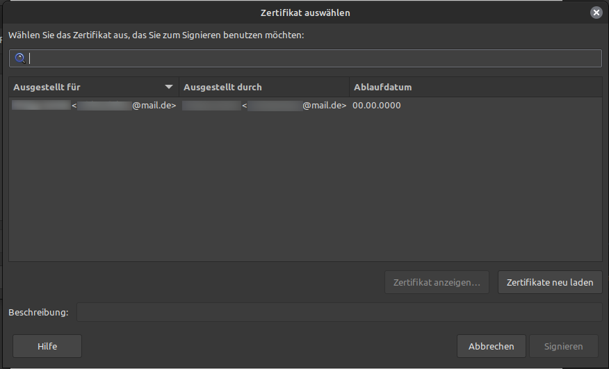

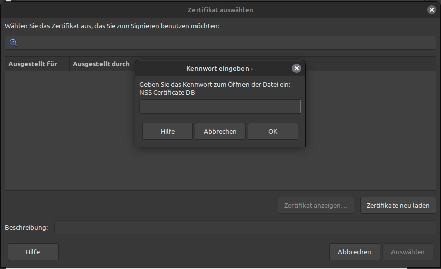

ich habe mir ein openpgp Zertifikat erstellt und möchte dieses nutzen, um Dokumente zu signieren. Leider kann ich bei LibreOffice keine PDFs beim Exportieren signieren. Dabei kommt eine Meldung, ich solle ein Passwort für eine NSS Certificate DB eingeben, was ich aber nie festgelegt habe. Das Passwort der Signatur funktioniert dort nicht:
Zertifikat 1.png (30.73 KiB) 2133 mal betrachtet
Wenn ich nur das Textdokument signieren möchte, kommt diese Meldung auch, ich kann aber, wenn ich auf abbrechen klicke, mein Zertifikat aus der Liste auswählen. Wenn ich das als PDF exportieren möchte, taucht dies nicht auf.
Eine PGP-GPG-Signatur wird direkt in die odt-Datei eingebettet. Bei PDFs geht das vermutlich nicht. Ich habe beim Export aus LO PDF-Dateien schon mit einem S/MIME-Zertifikat signiert, das geht.
