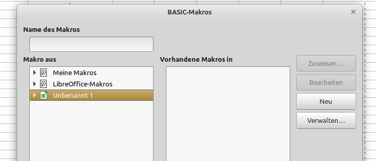

zu 2) Über den Weg ->Extras->Makros->Makros verwalten...->Basic landest du in folgendem Dialog
Bildschirmfoto vom 2025-02-13 16-20-42.png (22.85 KiB) 3545 mal betrachtet
Im Bereich "Makros aus" entscheidest du, auf welche Makros du zugreifen möchtest
"Meine Makros" -> in deinem Benutzerverzeichnis
"LibreOffice-Makros" -> in der LO Installation
und dann folgen die Dateien, die gerade geöffnet sind
Wählst du nun "Unbenannt 1" und klickst auf "Neu", dann wird in der Datei ein neues Modul erstellt (wenn schon Makros da sind, gehst du auf "bearbeiten") und du landest in der IDE und kannst loslegen.
Du kannst Makros auch von einem Bereich in den anderen kopieren/verschieben. Schau dazu mal in die Hilfe.
