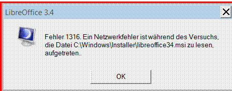

Hallo Forum,
ich habe schon viele OpenOffice und LibreOffice Versionen installiert. Aber jetzt geht gar nichts mehr.
Bei der Installation von LO3.4.4. stürzt das Installation-Script ab. Ich habe von der offiziellen Site von LO heruntergeladen, mit und ohne Virenschutz und Firewall. Allerdings hebe ich anfangs versucht, über die existierende LO 3.3 zu installieren. Obwohl die fehlgegangene Installation beim Abbruch zurück gerollt wurde, war die V3.3. nicht mehr ladbar. Beim Versuch, alles zu deinstallieren, bekam ich dieselbe Fehlermeldung, wie bei der Installation.
Effekt: Jetzt habe ich keine funktionierende LO Suite mehr und muss auf einen anderen Rechner ausweichen.
Ic h bitte um gute Ratschläge, wie ich aus dieser Ecke wieder herauskomme.
Frank
Notebook Compaqu Presario CQ60, 2GB, Vista SP1.

du musst alle Reste von LO vollständig entfernen, auch in der Registry.
http://user.services.openoffice.org/en/ ... 15&t=39277
http://www.drwindows.de/programme-und-t ... 316-a.html
http://www.oooforum.org/forum/viewtopic.phtml?t=107405
http://user.services.openoffice.org/en/ ... 16#p195905
Im Internet gibts noch mehr davon.
Als Zwischenlösung kannst du Portable LO von der Festplatte nutzen.

Danke, das war's. Die Links habens gebracht.
