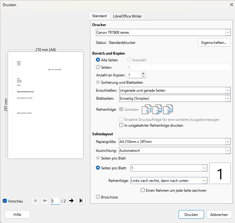

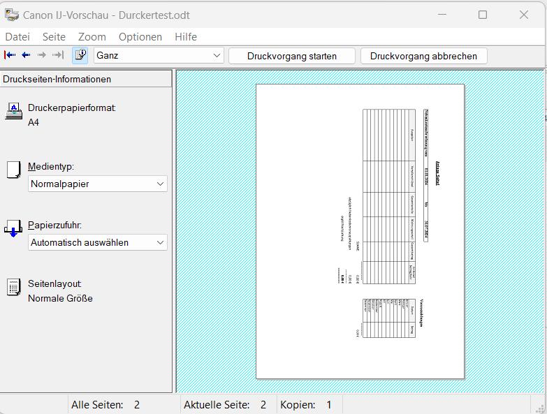

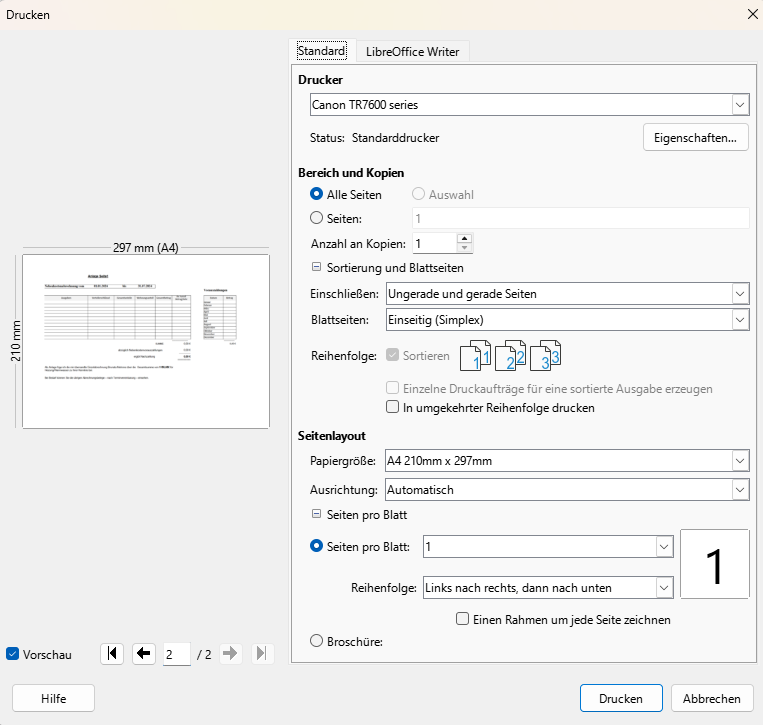

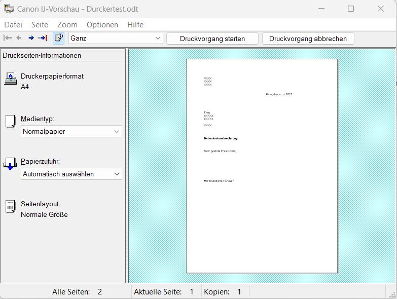

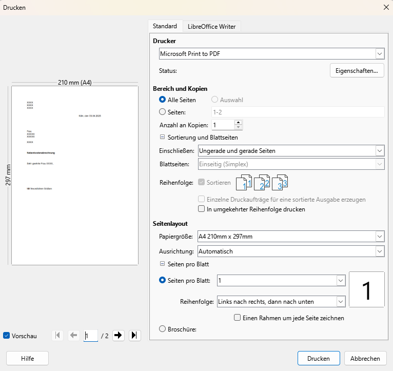

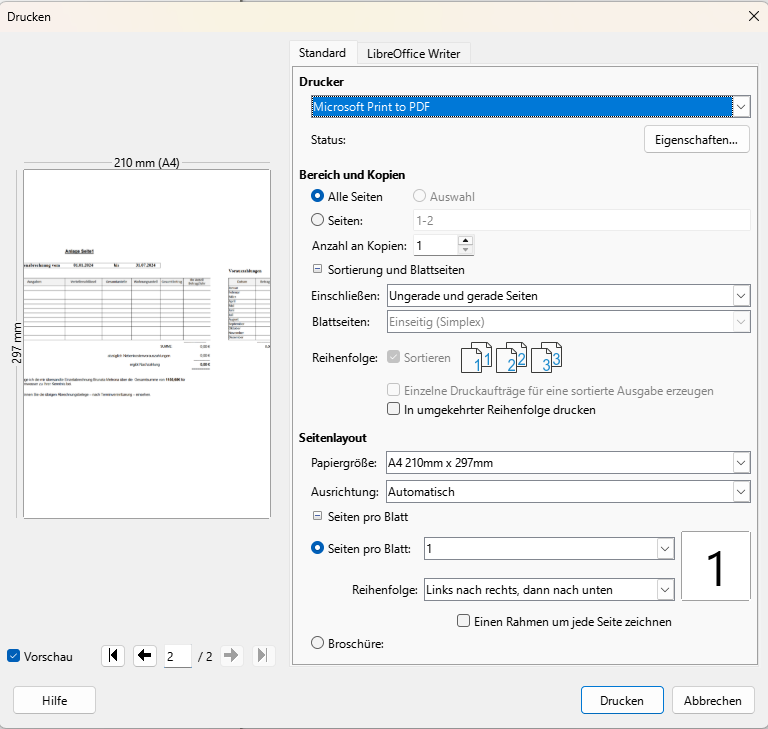

Ich habe ein Dokument mit einer Seite Hochformat und eine Querformat.
Wenn ich den Druckdialog aufrufe und den Treiber wechsle, wird das Querformat hoch gedruckt. Das sieht man auch in der Vorschau. An den Einstellungen ändere ich nichts. Wo liegt mein Problem? Screenshots habe ich angehängt.
- Seite2-nachher.png (65.47 KiB) 5801 mal betrachtet
- Seite1-nachher.png (51.83 KiB) 5801 mal betrachtet
- Seite2-vorher.png (59.07 KiB) 5801 mal betrachtet
- Seite1-vorher.png (52.12 KiB) 5801 mal betrachtet

Ich habe die Version 25.2.3.2 x64.
Ich habe das jetzt so oft probiert. Beim ersten Aufruf des Druckdialogs ist alles richtig. Ändere ich den Treiber verliert die Querseite diese Einstellung. Auch ein zurück wechseln zum vorherigen Treiber ändert nichts mehr. Wenn der Druckdialog erneut aufgerufen wird ist alles wie beschrieben.

Ich habe jetzt die Beispieldatei auf Papier gedruckt (Drucker Canon TS350i) und ich bestätige den Fehler!
Es gibt in den writer-Druckeinstellungen und ebenso in den Druckeroptionen keinen automatischen Seitenformatwechsel!
Folglich warum sollte diese Automatik dann bei MS->PDF gelten?
- Beiträge: 3296
Re: Libreoffice Druckerproblem gemischte Seiten(Hoch/Quer)
Ergänzung meines Versuchs:
Wenn man in den Druckeroptionen die Vorschau ermöglicht, dann werden die Seiten wie gewünscht angezeigt ... und korrekt ausgedruckt!
Ist dies die Lösung?!
