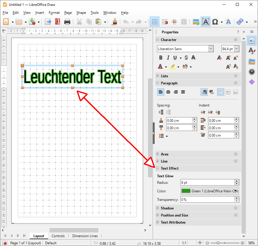

Zu meinem aktuellen Problem. Ich finde in LO keine Funktion die der Funktion "Leuchten" in MSO nahekommt. Alle Experimente mit Schatten brachte hier nicht den gewünschten Erfolg. Kann mir jemand der sich mit LO auskennt helfen? Als Anhang noch ein kleiner Screenshot, damit jeder sieht, was ich meine. Liebe Grüße aus Magdeburg

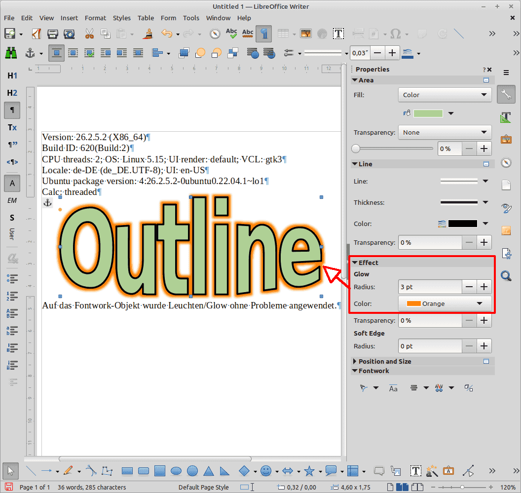

das Problem ist halt, dass der Effekt Leuchten/Glow offensichtlich nur in Draw/Impress und nur für Texte aus der Textbox/Zeichenobjekte/Graphiken gilt. Obwohl man auch im Writer Textboxen ("Textfelder") einfügen kann, hat die Zuweisung von Leuchten/Glow keine Auswirkung (!) - ist also ein Bug. Man muss tatsächlich, so wie das die KI in meinem ersten Beitrag beschrieb, das Leuchten/Glow in Draw erzeugen und dann die Textbox zum Writer hinüberkopieren.
Ob dieser Bug schon im Bugzilla gelistet ist, kann ich jetzt nicht sagen; ich werde gelegentlich mal danach suchen oder eine Bugmeldung erstellen. (Das sind halt manchmal die Nachteile von FOSS.)

Nichtsdestotrotz haben wir es mit dem Leuchten/Glow mit Grafiktext zu tun, der z. B. für die Erstellung eines Inhaltsverzeichnisses keine Bedeutung hat und generell als Grafiktext-Objekt den Dateiaufbau komplexer macht.
Datei und Screenshot mit folgender Software erstellt (ausnahmsweise Windows):
Version: 26.8.0.3 (X86_64)
Build ID: bce0998afefdbc355585ca324285661a2170ba77
CPU threads: 2; OS: Windows 10 X86_64 (build 19045); UI render: Skia/Raster; VCL: win
Locale: de-DE (de_DE); UI: en-US
Calc: threaded
Interessanterweise funktioniert im Writer die Zuweisung von Leuchten/Glow auf Fontwork-Objekte.
