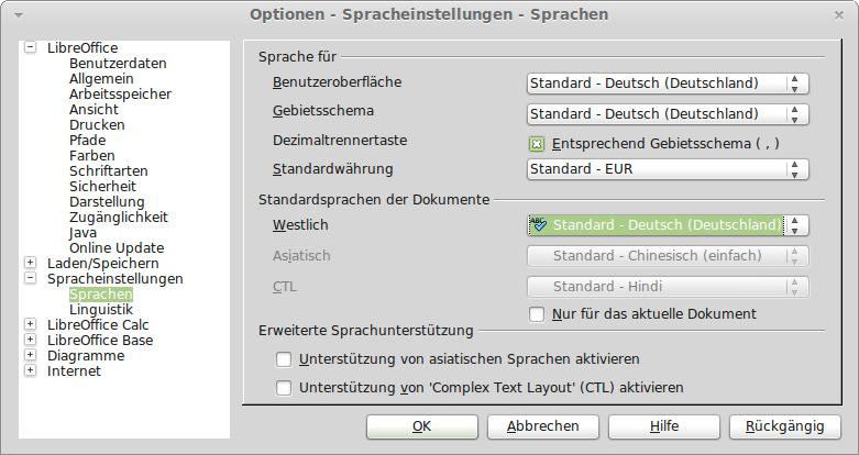

wenn ich das Durchmesserzeichen in den Schriftarten suche, kämpfe ich mit einem unübersichtlichen Angebot an Schriften.
Ich will nicht wirklich thailändisch schreiben :roll:
Kann ich diese Exoten irgendwo löschen?
danke für einen Tipp,
mfG OttoZ
LibreOffice Spracheinstellungen.jpg (53.81 KiB) 19307 mal betrachtet
