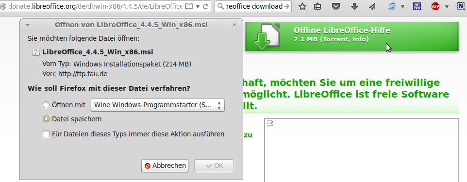

PPS: Für Windows muss das Hilfepaket separat heruntergeladen und installiert werden... Siehe Screenshot, rechter Teil...
