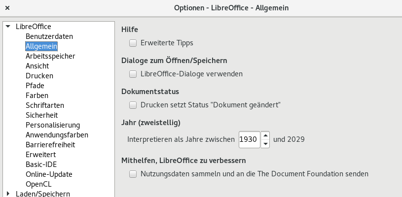

lofficefan
- Beiträge: 7
- Registriert: Mi 25. Mai 2016, 21:05
Re: Immer Speichern möglich!!!
Danke swolf,
so wie es miesepeter und vorher ich (lt. Dokumentation) den Pfad beschrieben habe, gibt es nicht in meiner Version!
Mehr als alles durchsuchen geht leider nicht, was nicht da ist ist nicht da.
Du hattest in deiner Beschreibung auch nur "Entferne einfach in den Optionen (Einstellungen?) den entsprechenden Haken."
geschrieben und das ist nicht wirklich viel bei der Fülle an Optionen;)
Wie ihr seht gibt es die Funktion nicht!
Deshalb habe ich in der Signatur auch meine LO Version angegeben damit ein anderer User mit der gleichen Versionsnummer den Fehler bestätigt oder nicht!
Wenn es aber die Funktion nicht mehr gibt dann ist Sie auch nicht mehr zu finden.
Danke.
Danke.

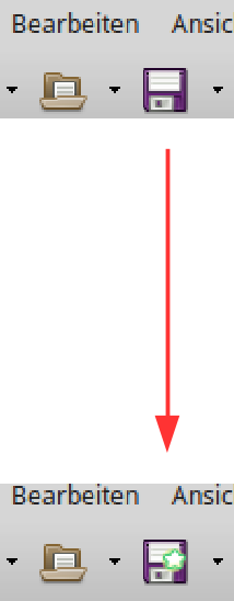

- miesepeter
- Beiträge: 2333
- Wohnort: Bayern
Naja, jetzt ist eben ein weißes Sternchen mit grünem Schatten auf dem Disketten-Icon, wenn eine Veränderung stattfand; und kein grünes Sternchen, wenn unverändert. Kannst du damit nicht leben? (LO 5.1.3.2)lofficefan hat geschrieben:Der Speicherbutton war früher grau hinterlegt wenn nichts zum speichern (Dokument nicht Inhaltlich geändert) vorhanden war.
Diesen Zustand hätte ich jetzt gerne wieder.
Es gibt ein paar Programme (z.B. XnView), die auf dem Reiter für eine zu bearbeitende Datei ein Sternchen einsetzen, wenn Änderungen noch nicht gespeichert sind. LO übernimmt diese Anzeige sinngemäß, finde ich auch nicht schlecht. Ist eben nur ein wenig Optik...
