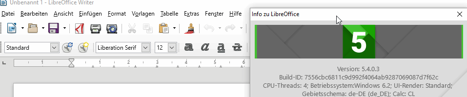

Testweise habe ich LO 5.4.0 Portable eben installiert, Menü ist sichtbar.
2017-09-03 22_47_14-Info zu LibreOffice.gif (20.34 KiB) 11036 mal betrachtet
