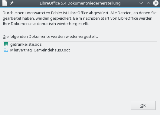

ich habe jetzt seit ein paar Tagen das Problem, dass die Dokumentherstellung beim Start von LibreOffice fehlerhaft ist.
Wenn ich LO starte, wird mir der folgende Bildschirm angezeigt:
Ich kann also nur auf OK klicken, daraufhin stürzt LO ab und der Spaß geht von vorne los.
Ich habe LibreOffice versuchsweise mit dem Parameter --norestore von der Kommandozeile aus gestartet. Dann ist alles in Ordnung - keine Fehlermeldung, keine Datei geöffnet - aber wenn ich es beim nächsten Mal wieder ohne Parameter versuche, kommt wieder die obige Fehlermeldung (mit genau diesen beiden Dateien, die gar nicht mehr geöffnet sind).
Bis gerade hatte ich LO 5.3.X installiert, seit ein paar Minuten die aktuelle Version 5.4.2. Das Problem besteht nach wie vor. Betriebssystem: Linux.
Hat jemand eine Idee, wie ich den Fehler weg bekomme? Den Parameter --norestore möchte ich nicht als Dauerlösung dort lassen.

Hallo Reinhard,
setze das Benutzerprofil von LO durch Umbenennen zurück.

Hallo Reinhard,
versuche es mit einem neuen Benutzerverzeichnis,
benenne testweise das Gültige nur um, - nachdem zu LO zuerst vollständig beendet hast.
https://wiki.documentfoundation.org/UserProfile/de

Beitrag von zwirni » Mo 9. Okt 2017, 10:36
Jau, danke, das ist die Lösung. :)
