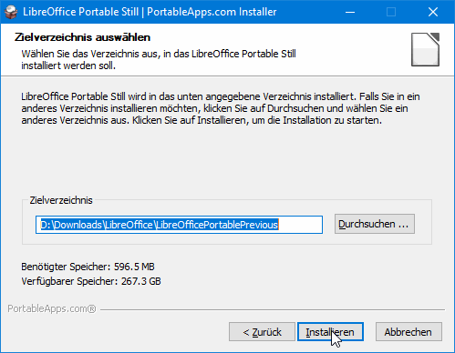

Beiträge: 1026
Re: Nur Calc und Writer Installieren
Beitrag von nikki » Di 8. Jan 2019, 13:28
Hallo brainstuff,
das dürfte Deine persönliche Interpretation sein was eine Portable-Version ist, denn wie eine Portable-Version verpackt sein muss ist nirgends beschrieben.
Das Einzige was die Portable-Versionen von portableapps.com tun ist, einen Order vorzuschlagen in dem die Dateien entpackt werden. Dies kann natürlich auch ein Memory-Stick sein.
Z. B.
2019-01-08 12_59_10-LibreOffice Portable Still _ PortableApps.com Installer.gif
2019-01-08 12_59_10-LibreOffice Portable Still _ PortableApps.com Installer.gif (13.99 KiB) 11112 mal betrachtet
Egal wohin Haupt- und Unterordner anschließend verschoben werden, das Programm funktioniert immer. Wenn der Anwender auf einem System keine Berechtigung zur Erstellung eines Verzeichnis hat, dann kann er auch keine Portable-Versionen verwenden.
