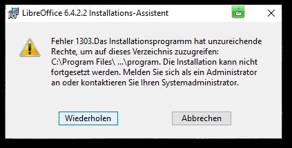

ich arbeitete bisher mit LO 6.4.2 und möchte auf 6.4.3 updaten. Ich bin als Administrator angemeldet, startete das Update aber zunächst nur mit der Auswahl installieren.
Abbruch mit Fehler 1303 (siehe Anlage).

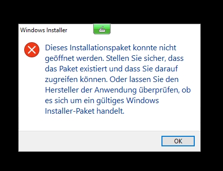

Beim erneuten Versuch des Updates mit der Auswahl als Administrator ausführen kommt die Meldung 2 (siehe Anlage).
Ich habe dann das Update 6.4.3 erneut heruntergeladen.
Aber auch dann kommt immer nur Meldung 2.

Meldung 2
Meldung 2
Meldung 2.jpg (72.01 KiB) 8007 mal betrachtet
Meldung 1
Meldung 1
Libre Office - Fehler 1303.jpg (59.08 KiB) 8007 mal betrachtet

Error 1303 = mangelde Benutzerrechte
Deshalb ist diese Angabe wichtig:
Home oder Pro?
Bei Win 10 Home gibt es in der Grundinstallation keinen Admin.
Dieser muss ggf. erst aktiviert werden.
