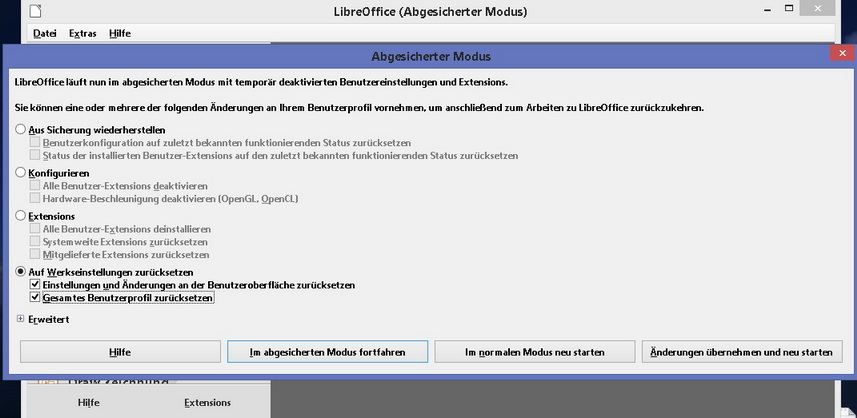

Deshalb versuche mal bei Dir über die Windows-Kommandozeile Libreoffice im safemode zu starten:
- Rechtsklick in der Windows-Taskleiste auf das Windows-Symbol.
- Auf Ausführen, bzw. Eingabeaufforderung klicken, dann nachfolgendes dort hinein kopieren und mit OK bestätigen:
soffice --safe-mode - Im sich öffnenden Fenster auf den Button "Im abgesicherten Modus fortfahren" bestätigen.
Erbitte genaue Beschreibung.

Ich habe LO im abgesicherten Modus gestartet-siehe Bild. Des Weiteren habe ich die letzte Variante der Änderungen "Auf Werkseintellungen zurücksetzen" und "Änderungen übernehmen und neu starten" gewählt.
Leider beim Neustarten passiert der gleiche Fehler, LO friert mit der gleichen Angabe "keine Rückmeldung" ein.
Grüße-rlmb

Hast Du auf den Button "Im abgesicherten Modus fortfahren" geklickt?Ich habe LO im abgesicherten Modus gestartet-siehe Bild.
Nur dann wird Office im Minimal-Modus gestartet!!!
Für mich ist wichtig zu wissen, was in diesem Fall passiert!

Ergänzung: Ich habe alle anderen Änderungsvarianten ausprobiert, die Variante "
Konfigurieren/Hardwarebeschleunigung deaktivieren"
hat gewirkt, die LO 6.3.6 läuft. Wäre diese bei der Erstinstallation vor mehreren Wochen defaultmäßig deaktiviert?
Bei mir kommt grundsäötlich nur die Intel-Hardwarebeschleunigung in Frage (Intel Core 5/2 Prozessor, die Hardwarebeschleunigung in BIOS standardmäßig aktiviert).
Danke und Grüße-rlmb
