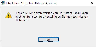

ich hatte Libre Office 6 auf meinem Windows 10 Laptop 64 bit installiert und wollte das neue 7.0.3 mit 309412 kb aufspielen. Nach Meldung: die alte version zu löschen, kam der Rücklauf der zuvor versuchten Install-Dateien von ver 7. Jetzt wollte ich über die Systemsteuerung die alte 6 löschen, dies schlug fehl. Ich habe dann manuell alle LibreOffice Einträge in der Registry gelöscht (Heidenarbeit) und zusätzlich über Everything nochmals Einträge von Libre gesucht und gelöscht. Dann versucht, Libre neu aufzuspielen. Dann kam Meldung dass eine msvcp140.dll fehlt. Diese habe ich geladen und ins Verzeichnis Windows System32 eingespielt. Dann wieder versucht die LibreOffice Start exe zu starten. Jetzt kommt Meldung Fehler 1714, die ältere Version 7.0.3.1 kann nicht entfernt werden, Zwischenzeitlich hatte ich den Laptop mehrmals neu gestartet und irgendwo gelesen, man soll Visuall CC++ löschen und neu aufspielen muß. All meine Bemühungen schlugen fehl. Hat jemand einen Tip, wie ich Libre aufspielen kann?

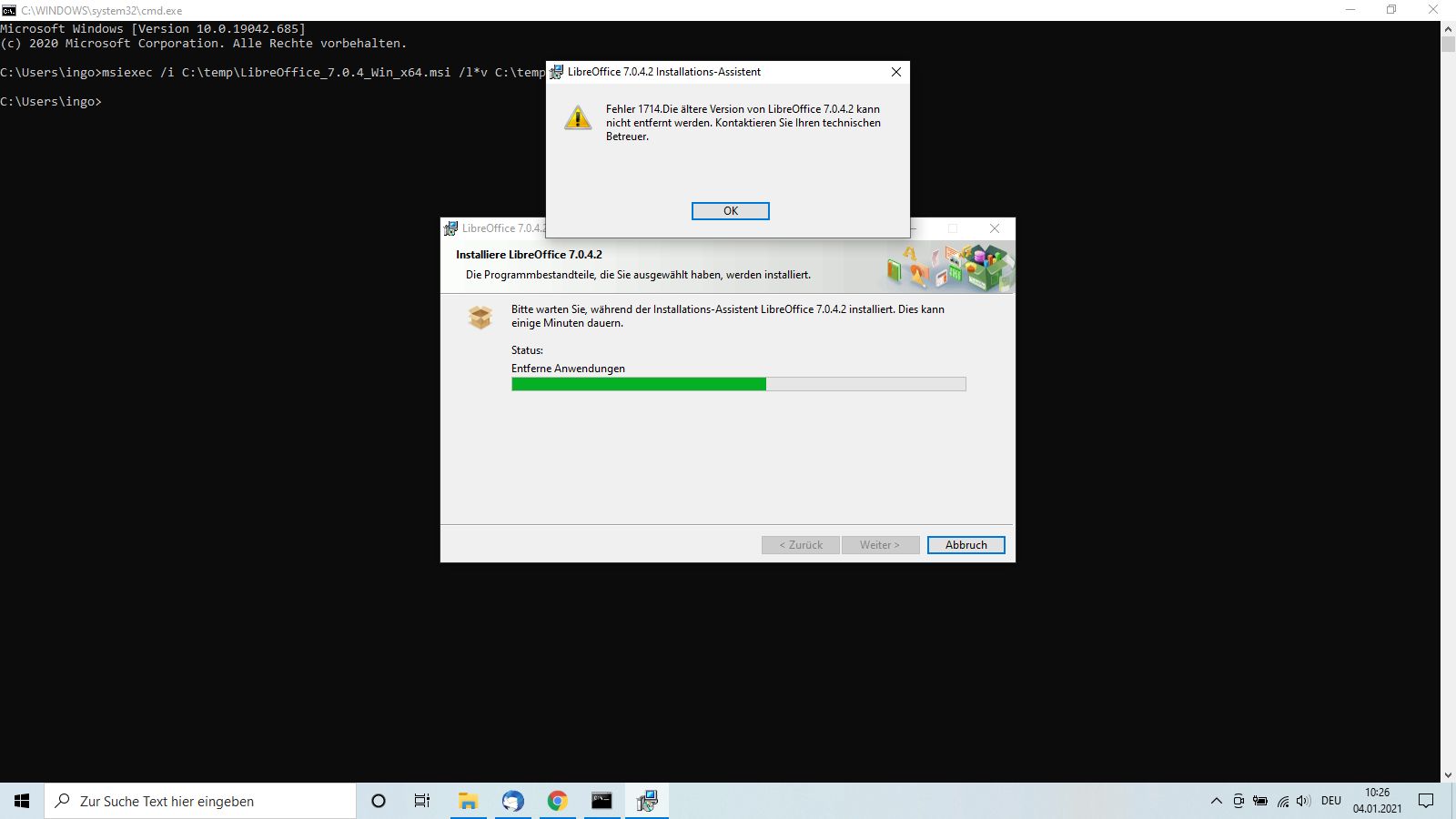

hat auch nicht geklappt, die Log-Datei wird hier mit der Bemerkung ungültige Dateierweiterung msi.log und den Screen beigefügt.

die LOG-Datei ist eine reine Textdatei, versuche es so:
msiexec /i C:\temp\LibreOffice_7.0.4_Win_x64.msi /l*v C:\temp\msi.txt

Habe es erneut probiert zu installieren. Wieder nix.
Die msi.txt habe ich gezippt. Vielleicht haben Sie jetzt eine Lösung

Re: LibreOffice_(64bit)_v7.0.3.msi läßt sich nicht installieren
das Log-File enthält zwar ein paar Informationen, allerdings nicht die erhofften.
Das manuelle Bearbeiten der Windows-Registry bringt meinen Erfahrungen nach
nicht viel, weil sich dort nicht nur Einträge im Klartext (LibreOffice, etc.) befinden,
sondern auch binäre Programminformmationen, welche sich z.B. hinter den CLSID's verbergen.
Es ist nahezu unmöglich, die CLSID's zu finden, welche zu einem bestimmten Programm gehören.
Ausserdem können die CLSID's Sprunginformationen zu anderen Informationen enthalten,
die wiederum binär verfasst sind; Es ist somit in schwierigen Fällen aussichtlos alles zufinden.
Deshalb schlage ich vor, dass Du die ältere Officeversion herunterlädst und installierst.
Damit sollten sich nun alle nötigen Registryeinträge, usw. regenerieren.
Starte danach das Update, auch wieder über die Kommandozeile:
Hallo, vielen Dank für Ihre Bemühungen. Leider ist die von Ihnen beschriebene Vorgehensweise fehlgeschlagen. Damit verabschiede ich mich. Auch der Versuch, diese Version LibreOffice 3.3 (4d80c175) Installation Files zu installieren geht nicht. Allen vielen Dank
