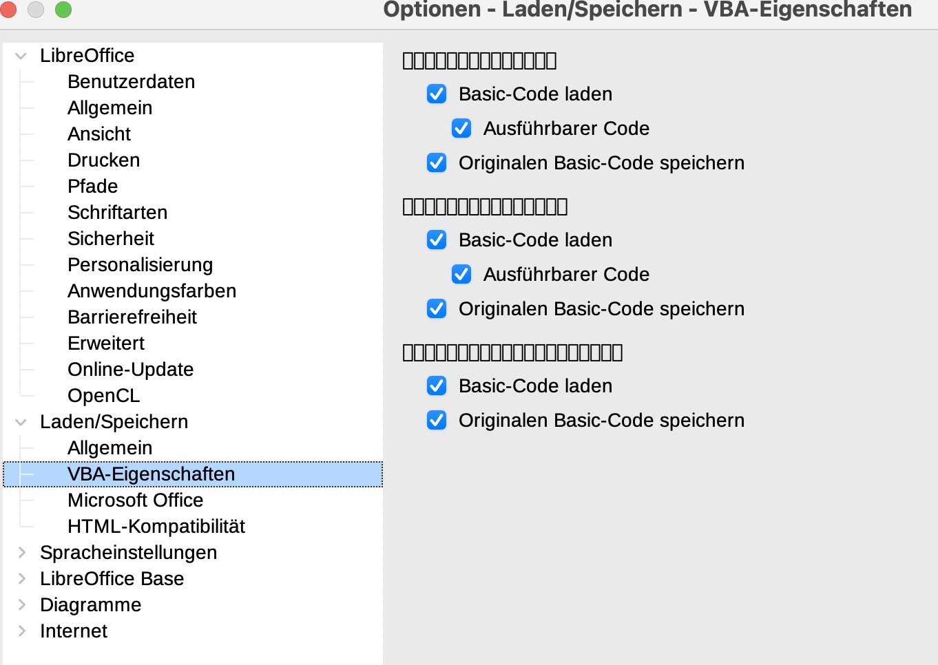

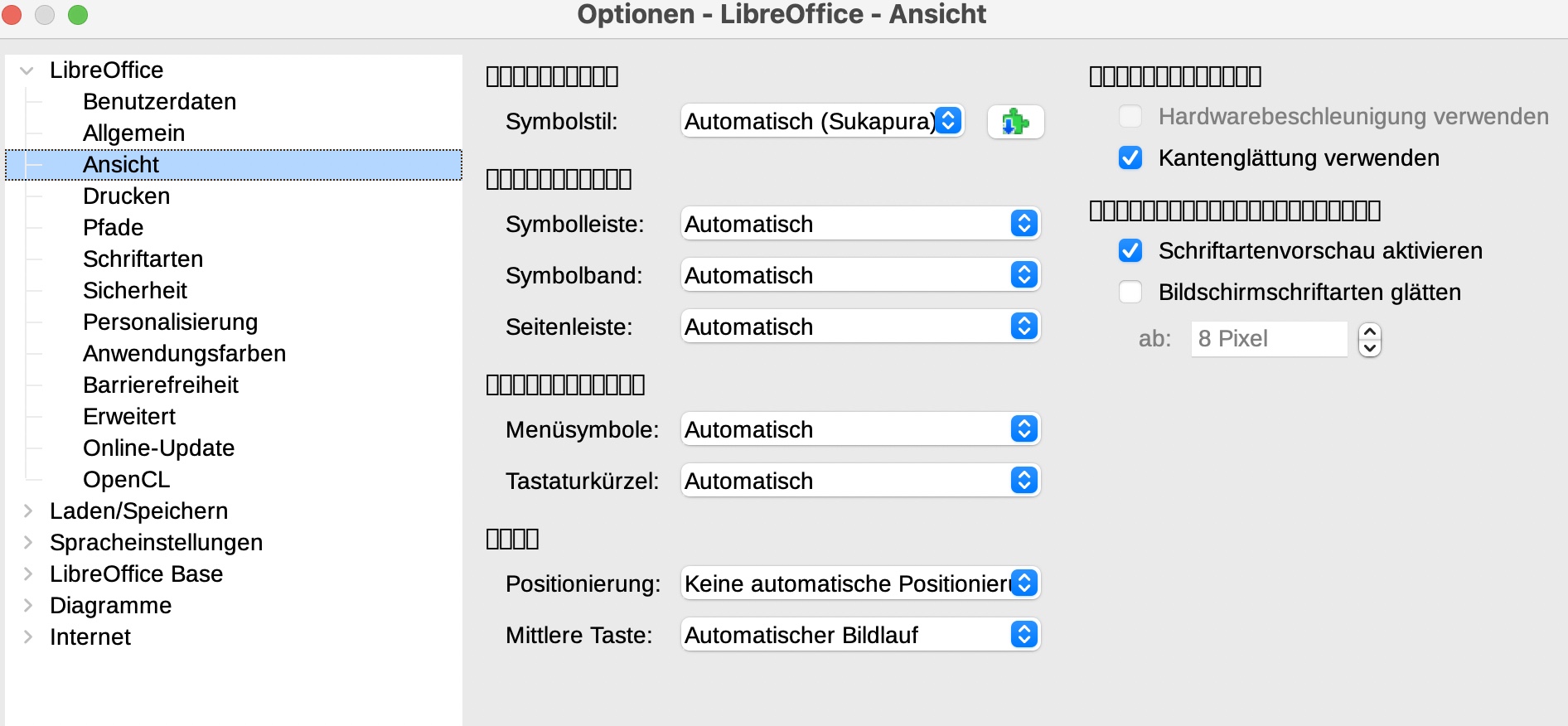

ich habe vor ein paar Tagen das erste Mal LibreOffice für Mac installiert(ich komme von OpenOffice).
Die Einrichtung samt Installation der deutschen Sprachdatei klappte eigentlich ohne Probleme. Leider werden in den Einstellungen vom Office-Paket alle (!) Überschriften aller Bereiche nur durch Rechtecke dargestellt.
Ich habe leider keine Ahnung, wie bzw. wo man das ändern kann. Ich habe mal einen Screenshot gemacht. Vielleicht hat ja jemand eine Idee, was da krumm ist...
Danke schon mal, Wolfgang

Hi Peter,
ich habe die Mac-Version von Libre-Office. Da hat das leider nicht geholfen. Trotzdem danke!
Ich vermute, dass mir eine ganz bestimmte Schrift auf meinem Mac fehlt, so dass Libre ins Leere läuft und dann diesen Murks anzeigt. Da ich aber (natürlich) nicht weiß, welche Schrift das ist, werde ich erstmal mit dieser komischen Ansicht leben müssen... Gott sei Dank tritt dieses Phänomen ja auch nur in den Überschriften/Menüpunkten der Einstellungen auf. Und da muss ich ja nicht andauernd reingucken.
Gruß, Wolfgang
Gruß, Wolfgang
Re: Statt Buchstaben nur Rechtecke!?
Evtl versuchst Du es mal mit Liberation Sans:
Mfg, Jörn
stand auch in der verlinkten Seite.offenbar klappt es jetzt unabhängig von skia wieder, nachdem ich liberation sans Schriften installiert habe.
Mfg, Jörn
Hallo Jörn,
vielen Dank für den Tip. Ich habe via Google die Schriftart gesucht und gefunden. Dann habe ich sie installiert und sogar den Mac neu gestartet. Leider sehen die Überschriften meiner Einstellungen noch immer so komisch aus. Muss ich denn bei Libre Office noch etwas Bestimmtes einstellen?
Gruß, Wolfgang
Gruß, Wolfgang
Hallo Wolfgang,
zur Information:
Wenn ich mit Starbasic Dialogfenster programmiere, dann kann ich zwar
die Schrfitart des Dialogmodels einstellen, aber es zeigt beim Ausführen des
Makros keinerlei Auswirkung auf die Titelleiste.
Die Ursache dafür ist, dass der Kern von Libreoffice immer die
Betriebssystems-Einstellung auf vorangig setzt.
Wenn nun in den Fonteinstellungen des Betreibssystems ein Font verwendet wird,
welchen Libreoffice nicht darstellen kann, dann werden Rechtecke angezeigt.
Nun kenne ich mich mit einem Mac nicht aus, für Windows 10 ist es seit dem Update
auf 1809 schwierig geworden die Fonteinstellungen des Systems zu ändern, weil
MS die Tools zur Änderung dieser Einstellungen entfernt hat.
Ich nutze hier eine externe APP und habe so wieder Einfluß auf die Fonteinstellungen der Dialogfenster.
Deshalb würde ich in Deinem Fall mal die Fonteinstellungen des Macs ändern.
Hi Craig,
danke für die Tipps! Tinkertool hatte ich bereits auf dem Mac, aber in alter Version, die unter Big Sur nicht lief.
Ich habe dann mal weiter gegoogelt und bei "https://www.macwelt.de/tipps/Schriften- ... 50314.html" bin ich dann fündig geworden. Es musste ja was mit den Standardschriften zu tun haben.
Ich habe in der Schriftsammlung (App auf dem Mac) in der Menüleiste unter Ablage - Standardschriften wiederherstellen angeklickt und ich habe nun auch in den LibreOffice-Einstellungen lesbare Überschriften und KEINE Rechtecke mehr!
Nochmals danke an alle, die sich so viel Mühe gemacht haben!!
Gruß, Wolfgang
