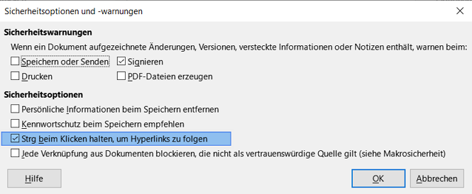

Hab die Frage gestellt, ob es eine Möglichkeit gibt einen Hyperlink so zu gestalten, daß man nicht die Stezuerungstaste drücken muß damit er funktioniert. Als Antwort wurde von jemand anderem gesagt, daaß das eine Einstellungssache ist:
Extras-Einstellungen-LibreOffice-Sicherheit-Optionen. Hab aber bei meiner Libre office Version unter Extras den Punkt Einstellungen nicht. Scheint sich bei einer neuen Version geändert zu haben. Wo finde ich die Einstellung in meiner Version. Ist übrigens die neueste, letztens noch upgedated.
Re: Hyperlinks in Writer ohne Steuerungstaste aktivieren
Beitrag von Mondblatt24 » Di 27. Jul 2021, 11:31
Extras → Optionen → LibreOffice → Sicherheit ► Sicherheitsoptionen und -warnungen
Screenshot_ 2021-07-27 11 33 18.png (60.25 KiB) 5438 mal betrachtet

Super. Danke. Da hätte ich das wohl nie gefunden.
Problem gelöst.
