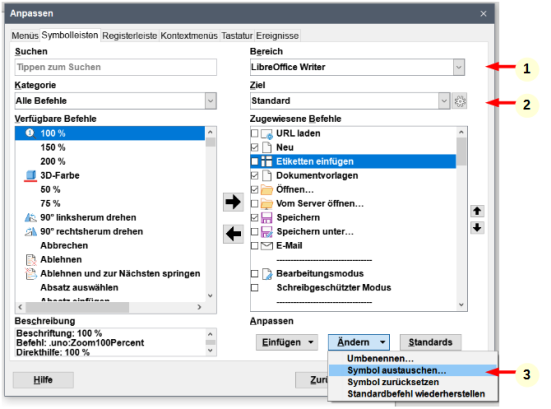

Menü Extras → Anpassen
  1. Bereich: Applikation auswählen
  2. Ziel: Die gewünschten Symbolleiste auswählen
  3. Ändern: → Symbol austauschen
    Es öffnet sich ein Fenster mit verschiedensten Symbolen.
Symbolleiste Symbol austauschen.png (81.15 KiB) 2314 mal betrachtet
Da habe ich doch glatt einen Punkt vergessen ;)
Unter Zugewiesene Befehle: den gewünschten Befehl markieren und dann das Symbol austauschen.

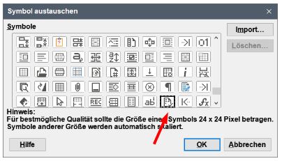

bei mir ist es vorhanden, ziemlich weit unten. ca. acht letzte Zeile:
Änderung annehmen.JPG (32.43 KiB) 2299 mal betrachtet
Wenn mir Symbole fehlen, bzw. ich eigene Symbole benötige, z.B. für Makros,
dann zeichne ich mir in GIMP ein 16x16 Pixel große Grafik.
Speiche die Gafik ab und importiere diese dann über das "Symbol austauschen" Fenster.
Office unterstützt dabei unterschiedlichsten Dateiformate.
