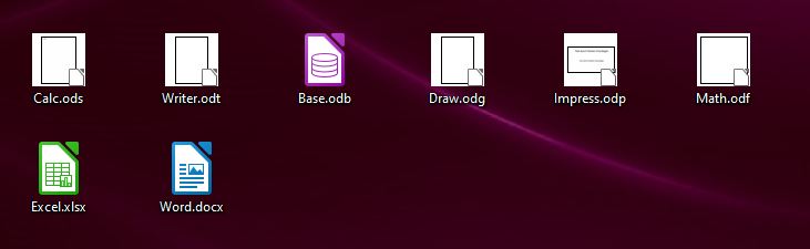

Win10 und LibreOffice habe ich neu installiert.
Von MsOffice ist nur vorhanden, was die Win10 Installation evtl. bereits beinhaltet, aber noch nicht gestartet wurde.
Auf dem Desktop werden die Symbole von LibreOffice Dateien ohne das eigentliche Symbol angezeigt. Ausnahme macht dabei eine Base-Datei.
Es handelt sich dabei nicht um Verknüpfungen.
Speichere ich mit Calc Dateien als xlsx ab wird das Symbol korrekt angezeigt ebenso, wenn ich mit Writer eine Datei als docx auf dem Desktop speichere.
Im Explorer werden die Symbole auf dem Desktop nur dann korrekt angezeigt, wenn man sie in der Ansicht als kleine Symbole auswählt. Wählt man im Explorer Mittelgroße Symbole werden darin die Symbole wie auf dem Desktop angezeigt.
Seltsamerweise wird das Base-Symbol in allen Größen richtig angezeigt.

Beitrag von Ich Bins » So 30. Jan 2022, 18:45
Wer will denn im Symbol eine winzige Vorschau sehen?
Symbole mit Inhalt.JPG (14.63 KiB) 4060 mal betrachtet

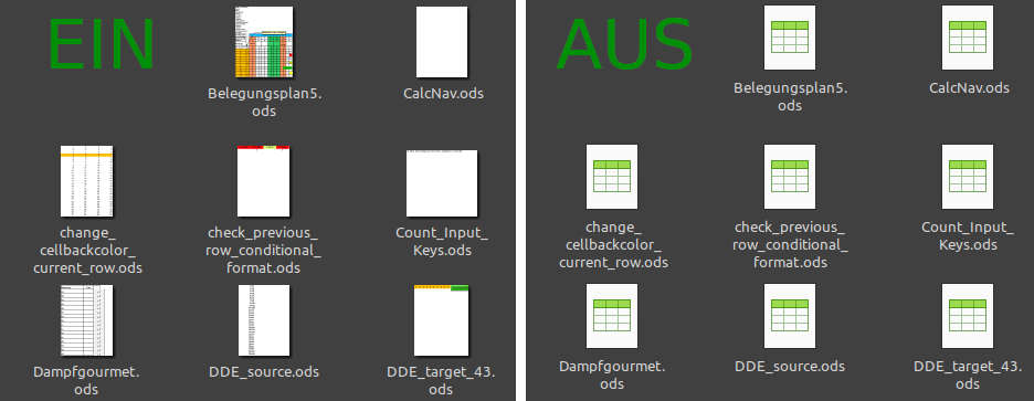

Wenn du den Beitrag von Freischreiber gelesen hättest, wüsstest du, dass du die Wahl hast, und die aktuelle Einstellung am Betriebssystem hängt.
Freischreibers Link beschreibt das Umstellen unter Windows, ich kann zusätzlich bestätigen, dass es unter Linux Mint genauso geht: Ansicht -> Vorschaubilder anzeigen ein/aus:
