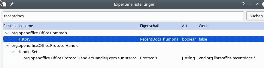

b) Die "Thumbnail"-Vorschau auf die zuletzt verwendeten Domumente lässt sich so abschalten:
Menü Extras --> Optionen --> Erweitert --> Experteneinstellungen. In dem darauf sich öffnenden Menu gibst du in der Suchmaske ein: "recentdocs" (Ohne Anführungszeichen) und stellst den boolean-Wert (RecentDocsThumbnails) durch Doppelklick von true auf false um. Nach Neustart werden die letzten verwendeten Dokumente zwar immer noch angezeigt, aber nur mehr mit dem Dateinamen, also ohne Vorschau.
Ich erinnere mich dunkel daran, dass man auch die Anzahl der anzuzeigenden zuletzt verwendeten Dokumente auf ähnliche Weise regulieren kann, momentan ist es mir aber leider entfallen.
Aber sei vorsichtig, denn mit einer falschen "Experten-Einstellung" kannst du dir deine Installation von LO zerschießen.
Gruß Helmut
Edit: Die Anzahl der zuletzt verwendeten Dokumente findest du ebenfalls in den Experteneinstellungen wenn du in der Suchmaske "PicklistSize" eingibst. Dort steht unter "eigenschaft" (von History) standardmäßig 25, mit Doppelklick kannst du das ändern.
