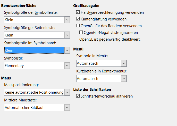

Das Problem ist bei mir weiterhin nicht gelöst. ich habe daher hier zum Vergleich jeweils einen Screenshot von Linux mit einem von Windows auf dem gleichen Rechner beigefügt. Der Unterschied ist wirklich signifikant. Die EInstellungen unter Windows und Linux sind jeweils gleich.
Vielleicht hat ja doch noch jemand eine Idee, woran das liegen könnte, bzw. wie man das beheben kann?
- Die Einstellungen (identisch für Linux und Windows)
- Windows2.png (24.3 KiB) 8072 mal betrachtet
- Die Icons unter Windows
- Windows 1.png (11.02 KiB) 8072 mal betrachtet
- Die Icons unter Linux
- Linux1.png (6.88 KiB) 8072 mal betrachtet

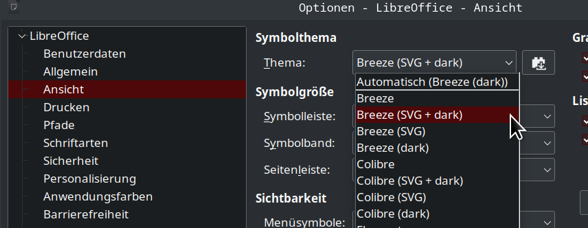

Re: Fürchterlich pixelige Icons/Symbole
hi,
ich weiß, dass das Thema alt ist, aber als ich das selbe Problem hatte, hat mich die Ente zu diesem Post gebracht, also post ich hier zumindest mal meine Lösung.
Bei mir war defaultmäßig einfach nicht das SVG Theme ausgewählt, siehe Screenshot.
