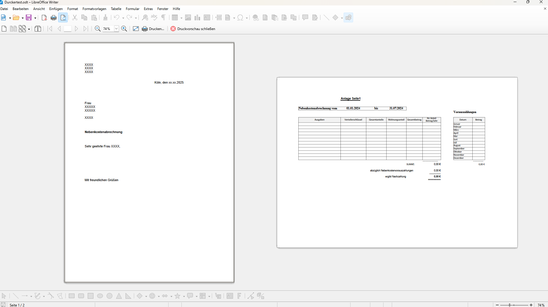

wenn ich in die Druckvorschau gehe, dann wird das Dokument richtig angezeigt, aber fehlerhaft gedruckt.
Allerdings wird anscheinend bei mir auch nicht die Canonvorschau angezeigt.
- Druckvorschau.png (79.31 KiB) 5643 mal betrachtet

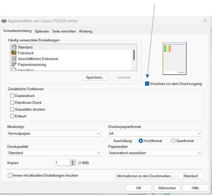

Die Druckvorschau in den Druckeroptionen ist relevant, Nur wenn dort eine Druckvorschau aktiviert werden kann, kann man vor dem Output sehen, was kommen wird.
Dein Drucker ist ja nicht derselbe wie meiner. Also schau nach, ob du den neuesten optimal funktionierenden Druckertreiber besitzt und frage ggf. bei der Firma nach, denn es scheint ja kein Writerproblem zu sein.

Dei Canonvorschau kann ich nirgends aktivieren. Nur im Druckdialog sehe ich eine kleine Vorschau wie in meinem ersten Post.
Der aktuelle Treiber ist installiert. Canon habe ich bereits kontaktiert. Dort ist man der Meinung es liegt an LibreOffice. Das glaube ich ebenfalls, da das Problem wie im ersten Post beschrieben auch beim Drucken mit dem Treiber 'Microsoft PDF Drucker' existiert.

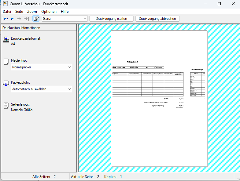

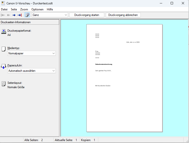

Ich habe jetzt die Canondruckvorschau gefunden.
Auch hier ist beim ersten Aufruf ist alles in Ordnung. Wechsle ich in den `'Microsoft PDF'-Treiber ist es wieder fehlerhaft. Jeder andere Treiber ebenfalls.
- CanonVorschau2.png (42.03 KiB) 5634 mal betrachtet
- CanonVorschau1.png (32.13 KiB) 5634 mal betrachtet
