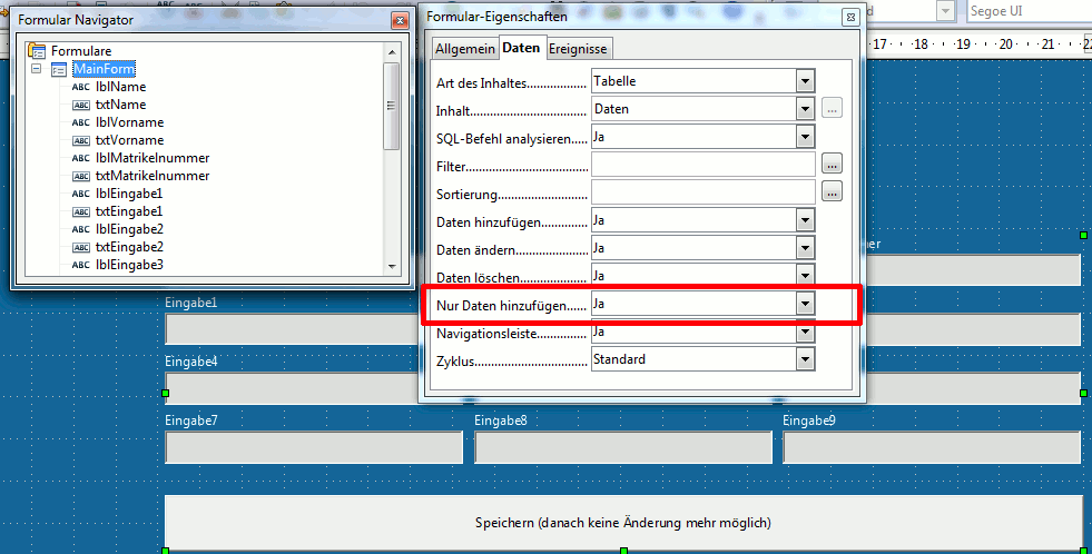

Re: Leichtes erstellen und speichern von ausfüllbaren Formul
hast du diese Einstellung vorgenommen?Gruß R
