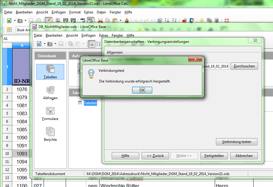

1. Nach der Aufbereitung einer Tabelle und dem <Strg><a> und dem <Strg><c>

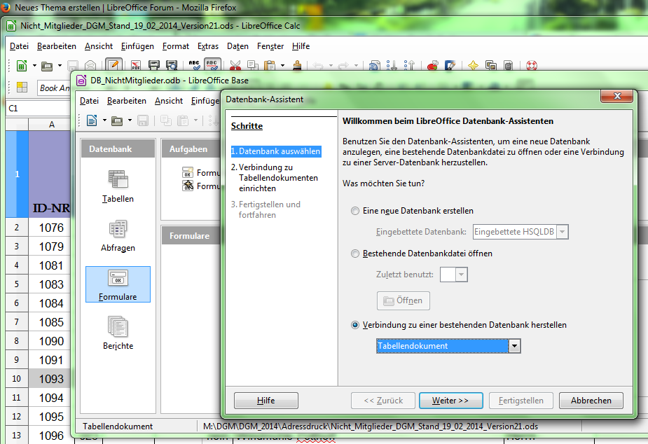

2. hatte ich per Neue Datenbank erstellen die Schritte durchgegangen:
2.1 Datenbank auswählen
2.2 Verbindung zu einer Datenbank herstellen -> Auswahl Tabelle -> Verbidung zu Tabellen.. einrichten - > weiter -> Fertigstellen
Soweit so gut

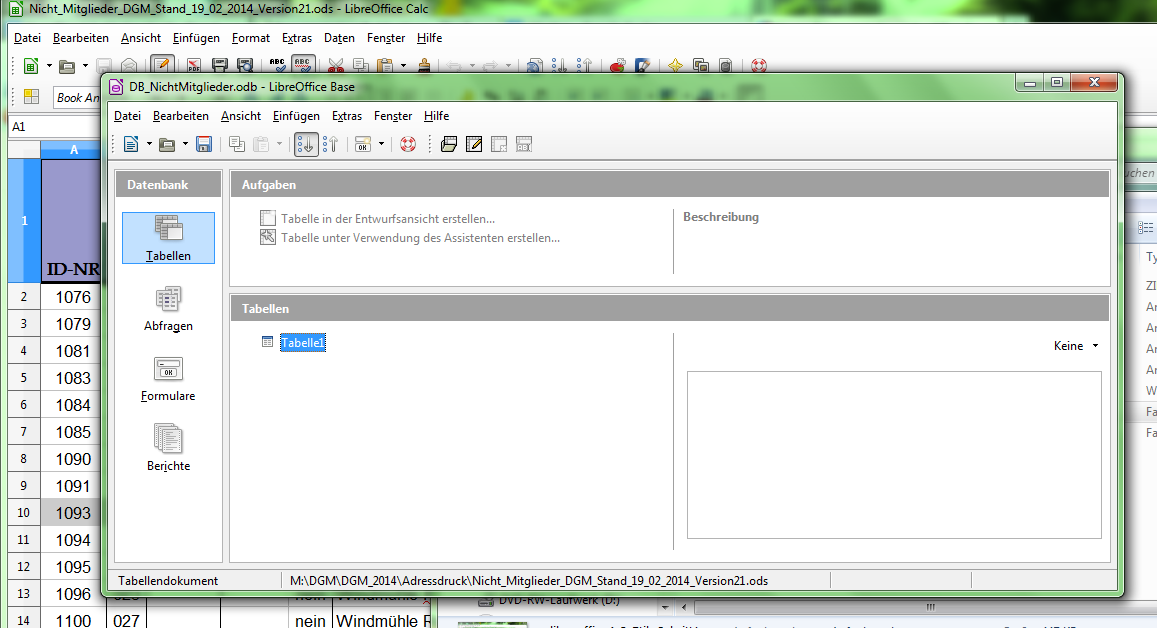

2.3 Neue Datenbank unter Eindeutigen Namen abgespeichert
2.4 Tabelle erscheint in der rechten Seite Tabellen -> nach einem Doppelklick erscheinen die Daten. OK.
3. Dann weiter Datei -> Neu -> Etiketten
Datenbank auswählen ok
Tabelle auswählen ok
Beschriftung : Dantebankfeld zuordnen ok
Marke ausgewählt hier Zweckform
Typ ausgewählt ok
Fortlaufend oder Blatt
Neues Dokument ausgewählt -> Absturz der Software
Frage: Wo liegt der Fehler?

Hast Du nun eine neue eigene Datenbank erstellt oder eine Verbindung zu einer Calctabelle?
Mir fehlt irgendwo der Hinweis auf Strg+V oder?
